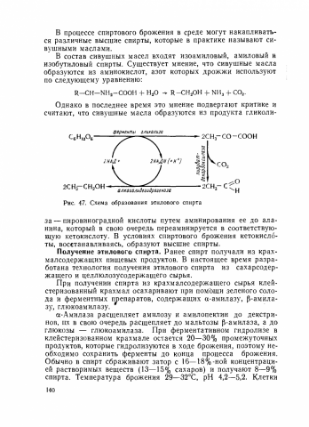

другой вопрос сивуха это что
можешь справится в вики),
Так и сделал, хотя есть источники понадежнее, но раз тебе нравится...
Химические свойства[править | править вики-текст]
Главная составляющая часть — одноатомные насыщенные спирты C3-C9, из которых главным компонентом является изоамиловый спирт, в состав также входятизобутиловый спирт и пропиловый спирт и в незначительных количествах высшие спирты, а также алифатические альдегиды, жирные кислоты и фурфурол.
:mosking:
Спирты предельного ряда с тремя—пятью С-атомами входят в состав сивушного масла — смеси, сопутствующей этиловому спирту броженияСивушное масло отделяется при ректификации спирта, дальнейшей разгонкой из него выделяют входящие в его состав спирты пропанол-1, 2-метилпропанол-1, З-метилбутанол-1, 2-метилбутанол-1.
Справочник химика 21  http://chem21.info/info/421921/
