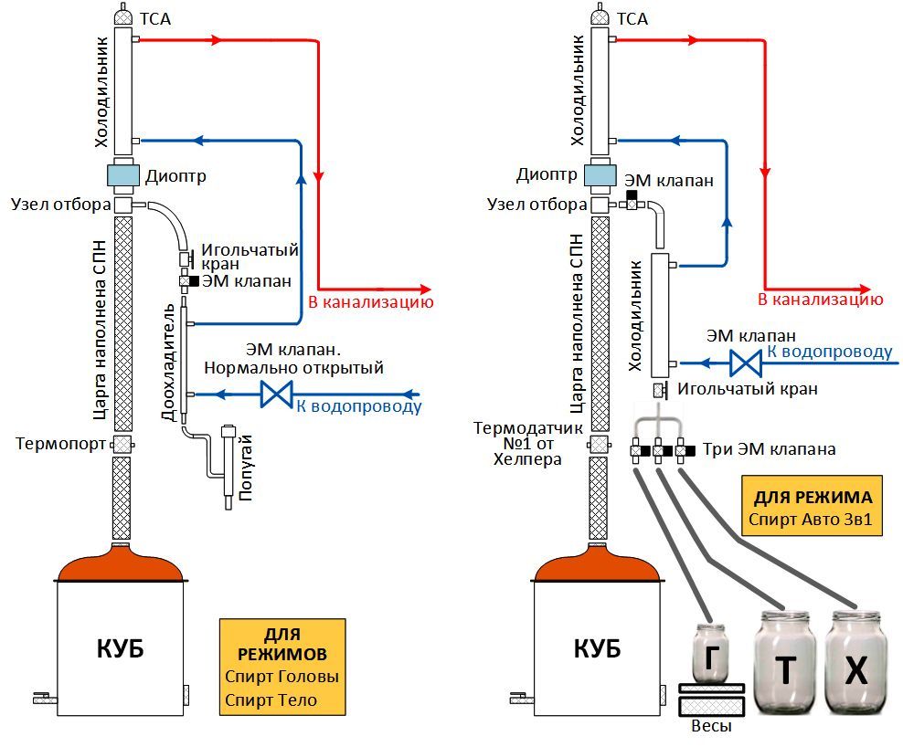

gas2007 Опубликовано 16 июля Автор Опубликовано 16 июля (изменено) Уважаемые коллеги! В связи с появлением в автоматике Хелпер Wi-Fi режима «Спирт Авто 3в1» значительно изменилась комплектация оборудования для построения колон под ректификацию. В связи с этим публикуем рекомендованные схемы построения колон для разных способов получения спирта ректификата на автоматике Хелпер Wi-Fi. Способы ректификации на автоматике Хелпер Wi-Fi, как мы это понимаем, всего два. 1. Ручной способ, когда винокур каждый этап процесса ректификации (получение Голов - режим "Спирт Головы", получение Тела - режим "Спирт Тело" и Хвостов) начинает с ввода необходимых параметров, устанавливает тару под текущую фракцию, и только после этого стартует сам процесс с последующей регулировкой скорости отбора. Для этого способа мы рекомендуем состав колонны для режимов в автоматике «Спирт Головы» и «Спирт Тело». См. рисунок. 2. Автоматический способ, это когда винокур ввёл всего два параметра, расставил тару для отбора каждой фракции и запустил процесс. Каким образом происходит разделение на фракции и с какой скоростью должен идти отбор винокур не знает и знать не должен - автоматика всё делает сама. Для автоматического способа мы рекомендуем состав колонны для режима «Спирт Авто 3в1». Стоимость самой автоматики с режимами "Спирт Головы", "Спирт Тело" и скоростным режимом отбора Голов составляет 30 т.р. Стоимость автоматики с режимом "Спирт Авто 3в1" и автоматическим розливом фракций изготавливается под заказ. Изменено 18 июля пользователем gas2007

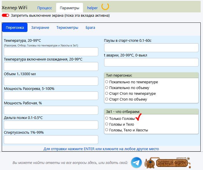

gas2007 Опубликовано 18 июля Автор Опубликовано 18 июля Поскольку при построении колонны для режимов отбора Спирт Головы и Спирт Тело винокур может использовать высоко скоростной режим отбора Голов, то в конструкции колонны необходимо заменить доохладитель на полноценный холодильник. Выбрать высоко скоростной режим отбора Голов можно в меню «Параметры», «Перегонка», «3в1, что отбираем» и выбрать «Только Головы».

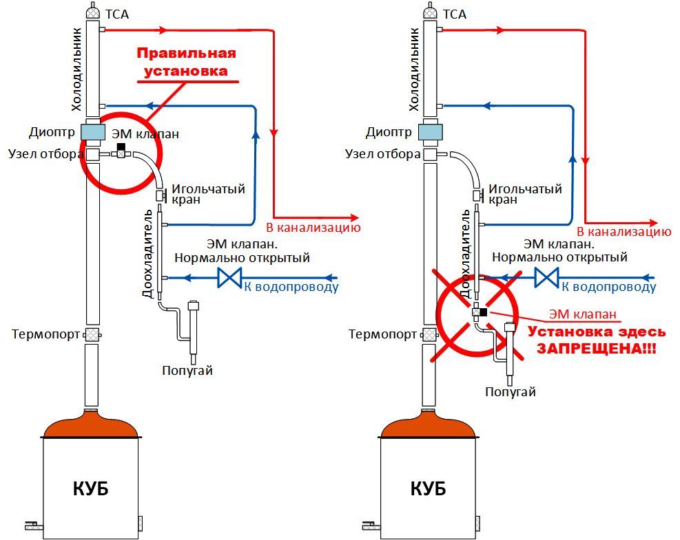

gas2007 Опубликовано 30 июля Автор Опубликовано 30 июля (изменено) Добрый день коллеги! Мы включили в обновление режим высокоскоростного отбора Голов. Теперь Головы, в процессе дистилляции или ректификации, можно отбирать в режиме «Спирт Авто 3в1» выбрав в окне «3в1 - что отбираем?» - «Только Головы». Не забудьте игольчатый кран, на время отбора Голов, открыть полностью. Одно обязательное условие, что электромагнитный клапан должен находиться сразу после узла отбора по жидкости, как на левом рисунке. Изменено 14 августа пользователем gas2007
kav-tomsk Опубликовано 31 июля Опубликовано 31 июля Здравствуйте! Разъясните, пожалуйста, тогда как быть с нагревом ЭМ клапана? На сколько его будет "хватать"? Везде пишут, что очень сильно греется, если устанавливать до доохладителя, или я что-то "не догоняю"? Спасибо В 16.07.2025 в 15:26, gas2007 сказал: Стоимость автоматики с режимом "Спирт Авто 3в1" и автоматическим розливом фракций изготавливается под заказ И цену в личку можно?
gas2007 Опубликовано 31 июля Автор Опубликовано 31 июля (изменено) @kav-tomsk Да, согласен с Вами по поводу разогрева ЭМ клапанов. Но надо говорить о разогреве сверх допустимой температуры для конкретного клапана. Клапана с температурой до120 градусов не в дефиците. Вот например Электромагнитный клапан Acarps 2W-025-06/2W-025-08/2W-040-10 латунный 12В Вопрос о том где ставить ЭМ клапан не актуален. Главное, что хочет получить на выходе винокур. Для чистоты продукта ЭМ клапан должен быть только вверху. Изменено 8 августа пользователем gas2007

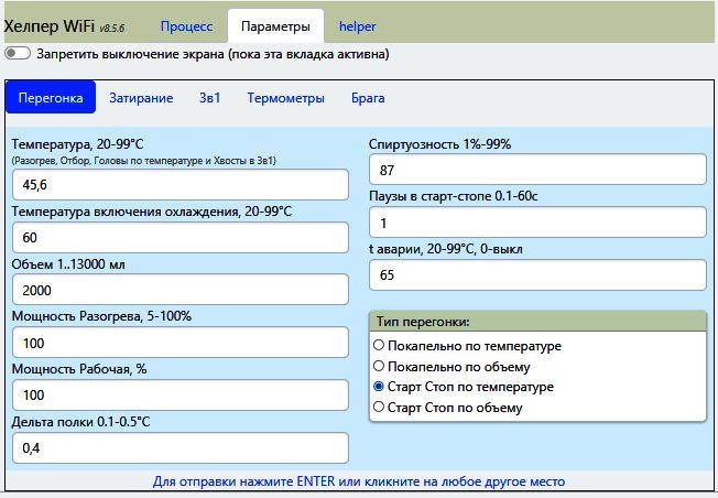

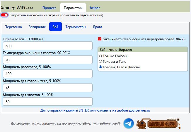

gas2007 Опубликовано Понедельник в 16:48 Автор Опубликовано Понедельник в 16:48 Добрый день коллеги! Вышло обновление автоматики Хелпер Wi-Fi v8.5.6 Можно обновить свои автоматики! • Улучшена работа кнопок на блоке управления автоматики. • Режим автоматического отбора ректификата с розливом по емкостям теперь в «Параметрах» имеет отдельную закладку - «3в1». • В параметрах режима 3в1 добавлена возможность задать мощность ТЭНов при отборе Хвостов. • Автоматическое завершение отбора Тела теперь можно переключить на отбор до "последней" капли спирта. Для этого в меню «Параметры», «3в1» убрать выделение в пункте: «Закончить Тело, если нет роста температуры более 30мин». Теперь закладка "Параметры", "Перегонка" будет иметь такой вид

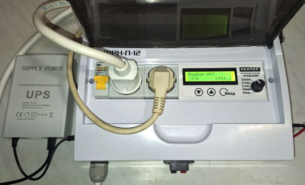

gas2007 Опубликовано вчера в 16:45 Автор Опубликовано вчера в 16:45 (изменено) Не редко, запустив процесс перегонки или затирания и занявшись своими делами, ты по возвращению к автоматике обнаруживаешь, что запущенный процесс остановлен, а на дисплее состояние, как будто автоматику только что включили. Виной всему пропадание напряжения сети. Приходится все начинать с начала. Теперь любые работы с автоматикой Хелпер Wi-Fi я делаю только с источником бесперебойного питания 12 В-2А. Какие плюсы? 1. При кратковременном пропадании напряжения сети, автоматика продолжает работать от бесперебойного источника и с возобновлением электроэнергии в доме любые процессы продолжают работать, как будто ничего не произошло. 2. При продолжительном пропадании напряжения сети, поддерживать работу ТЭНов бесперебойник конечно не сможет, но автоматика будет продолжать контролировать процесс и при возобновлении сетевого напряжения, начнёт восстанавливать состояние до пропадания сети. Очень рекомендую последовать моему примеру! Изменено вчера в 16:48 пользователем gas2007
