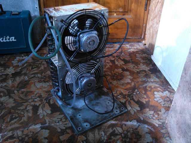

Сфоткал радиатор и шильдик вентилятора. Если кто опознает и подскажет как у этих вентиляторов можно обороты регулировать без вреда для них самих - буду благодарен!

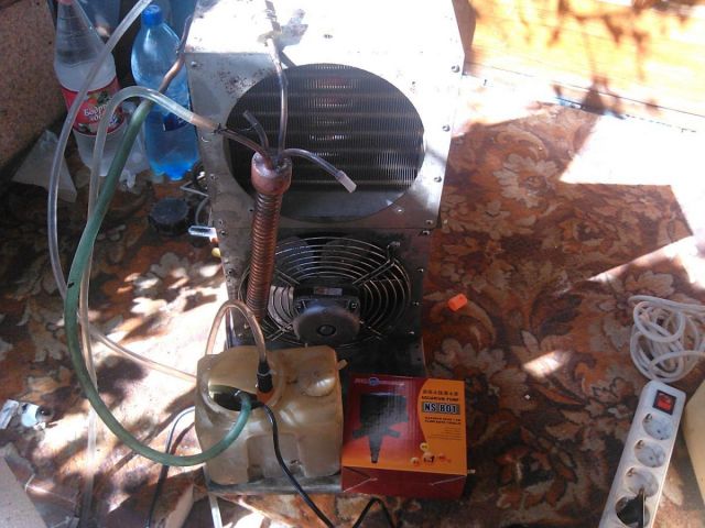

Вот тоже на днях спаял,2 конденсатора от пивного холодильника,китай помпа,всунул в омыватель от жигулей классических.Объём омывателя наверно буду увеличивать.Скорей всего обрежу 5л канистру ибо наверняка придётся использовать замороженные пластиковые бутылки.Полевые испытания пока не производились.Помпа димрот прокачивает.post-3876-0-92093200-1498244940_thumb.jpgpost-3876-0-77790000-1498244860_thumb.jpg
[member=dobriyeeh], открытый расширительный бачок должен всегда устанавливаться выше радиатора.
или по крайней мере максимальный уровень в бачке должен быть чуть выше уровня верхних трубок радиатора.
Изменено пользователем ванечка
Зачем его выше радиатора устанавливать? У меня установлен в блоке вместо компрессора, насос забирает снизу расширительного бачка, а вверх с радиатора подается охлажденная вода. Смысл ставить выше?
Изменено пользователем Lexx77761
[member=Lexx77761], а вода через расширитель не вытечет, тк уровень в ражиаторах выше расширителя и радиаторы завоздушиться могут, тоже думаю расширитель должен стоять выше уровня радиатора.

У меня 3 года работает, ничего через верх не вытекает, да и у клиентов так же не течет. Насос стоит мембранный YY, подача из аппарата в нижнюю часть сплит системы.

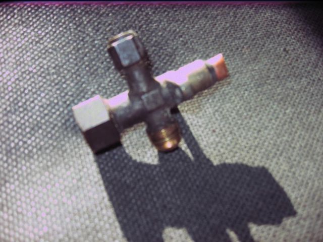

Привет. Подскажи. Реально распаять арматуру, которая стояла на кондиционере, вытащить старые трубки, чтобы установить на их место новые. Или проще слесарным способом все удалить? Пост кислородно-пропановый есть.
[member=Glog],привет. Распаять можно, только аккуратно надо чтоб внутренности не пожечь.
Опускаешь вентель в банку с водой что б торчала только место где паять будешь.
Горелка мощная нужна что б прогреть. Вода кипеть будет)

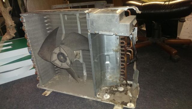

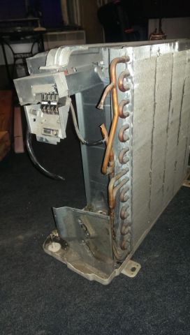

Притащил такой блок.
Удалил все лишнее. Трубка
восьмерка и разбита на 2 контура.
Как я понял, нужно запускать воду
параллельно, куда делать вход, а куда
выход, или это параллельно ? Крайние выходы
В один сходятся, так оставить?
так оставить?
Да, просто дунь в обе трубки и сам всё поймёшь... Там другая фишка главнее... не отломай от вентилятора две скорости..
