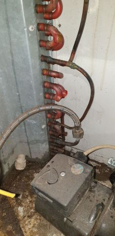

Приветствую . Попался внешний блок , хочу собрать автономку , для начала пытаюсь понять как подключить вентилятор , который имеет 6 проводов , прошу помощи .Контуры трубок тоже что то заморочено .
Компрессор срежь сразу, не нужен.
Табличку на моторчике вентилятора покажи.
Как переделать медный контур покажу, если дашь полную фотку. В таком виде он не будет работать как нужно нам.
пси. Не грузи на радикал фотки. Не скопировать и не увеличить.

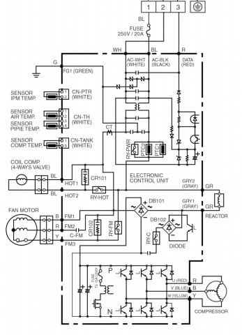

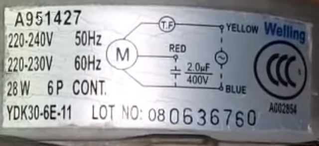

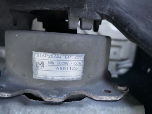

Здравствуйте уважаемые.
Тоже решил сделать автономку, поскольку в наличии имеются 2 кондиционера от панасоника в рабочем состоянии.
Разобрал наружный блок, но чтото пошло нитак. Вентилятор сам не запускается, только если рукой крутануть.
Помогите пожалуиста разобратса.
Бирка на вентиляторе
Обшчая схема

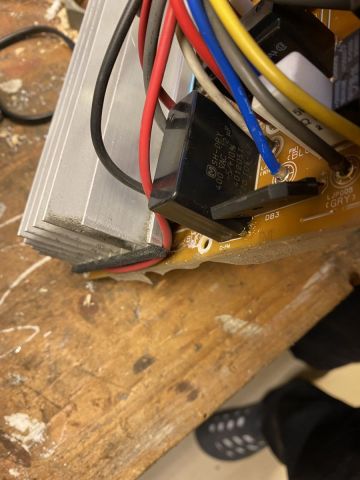

Капацитор
Так подключил
Ссылка на документацию
http://ilmalampopumput.fi/man/Panasonic CS-E9B CS-E12B service manual log.pdf
что не так может быть, или может чего нехватает?

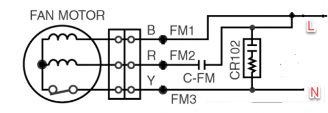

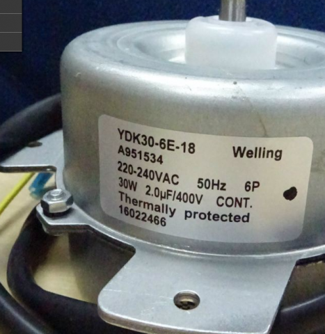

Неужели нет никого здесь кто знаeт как подключить этот вентилятор.
Проверил конденсатор, всё в норме.
Огромное спосибо всем кто отозвался и помог разобратся :-)
Если у кого возникнит похожая пеоблема то нашол cxему подключения этого типа мотора:
Конденсатор выпаевается из платы.
В зависемости от мощности мотора: 1.8uF 400 для 25 В мотора, 2uF 400 для 30В мотора.

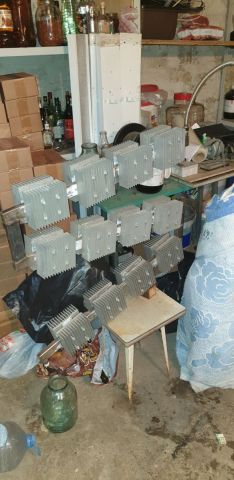

Прорвало, хотя еще до морозов залил головы...160828477196257424236410796342.thumb.jpg.c5d88d0d2d03177063a60042a10bc884.jpg
Перешёл на воздух)
43 минуты назад, Jollier сказал:
Наверное мало залил. У меня все время на улице стоит, в этом году проморгал немного, прихватило один раз . Успел,отогрел феном. Развел подголовников  не пожалел, до 40%. Ничего, работает и не мерзнет. Пробовал без вентилятора в мороз- греется деф, автоматика отбивает. Начал укрывать частично радиатор тряпкой, нормально . Без тряпки доохладитель и деф аж инеем покрываются..
я 60гр залил, не пойму почему, сам в акуе...
не первая моя зима, и автономка тоже.
