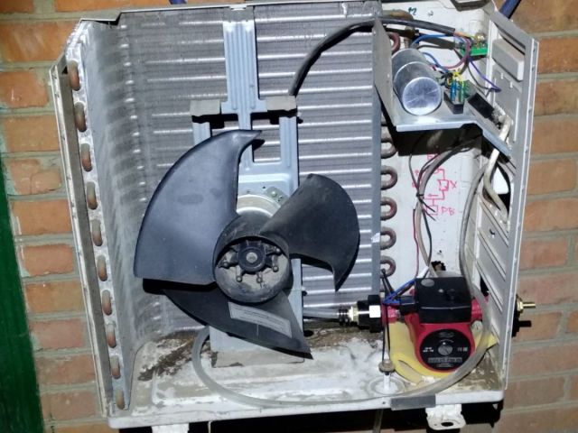

При перегоне браги какую мощность гасит? Понятно, что от внешней температуры зависит. Интересна разница зима-лето. Радиатор показался маломощным.
33 минуты назад, Shaman сказал:
2 кВт

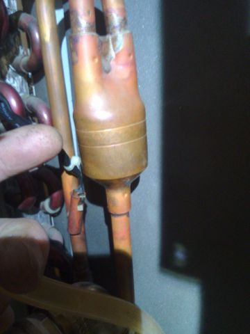

IMG_20191201_151503.thumb.jpg.de6d9a692662a56dca87d7f38157266e.jpgВсем здоровья,может кто подскажет что это за элемент во внешнике 32 бту?(бочёнок с тремя трубочками)
30.11.2019 в 19:10, Григорий Борисыч сказал:
Такой насос нормально прокачивает систему???
Подводящие шланги 8мм,3 метра 6мм трубки в дефлегматоре,насос на 3 скорости. Хватает на 2кВт при 40С на улице.
1 час назад, mastervictor сказал:

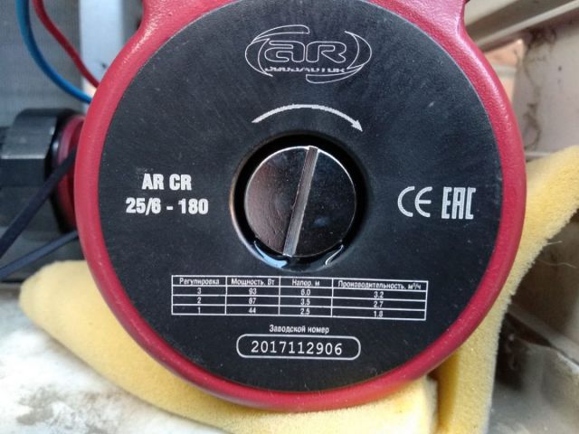

А насос - какие характеристики? У меня 25/6, вроде 6м напор, но я не уверен что он на 6м сможет воду поднять...
3 часа назад, Dekabrist сказал:
Разветвитель или рефнет
Привет,чет я ни одной подобной картинки не нашел...

2 часа назад, Mihalich сказал:
