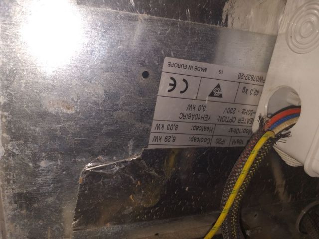

Дождался я своего девайса. Привезли мне хреновину интеркулер называется. Радиатор из нержавейки, двигатель с двумя вроде, как крыльчатками, мощность 60 ватт. Буду пробовать.
1 час назад, Shaman сказал:
Автомобильный, или какое-то пром. оборудование?
3 часа назад, Shaman сказал:
Вроде как речь об автомобильном,и если это так,то хлопотное это дело,мастерить из воздушного- жидкостный охладитель.
Извините, фотки на выходные попробую выложить, сын приедет, сфоткает. Оборудование промышленное, мощность по охлаждению 3кВт. Габариты внушительные. Была еще такая же фиговина, но мощность 5кВт, отказался, совсем уже огромная.

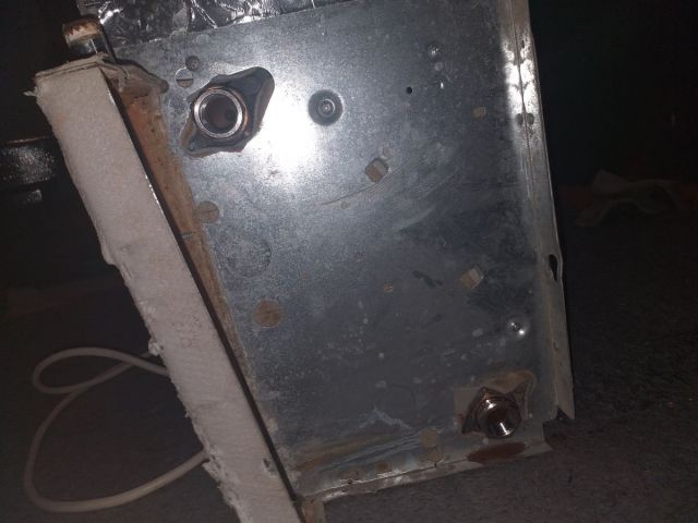

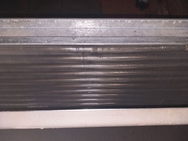

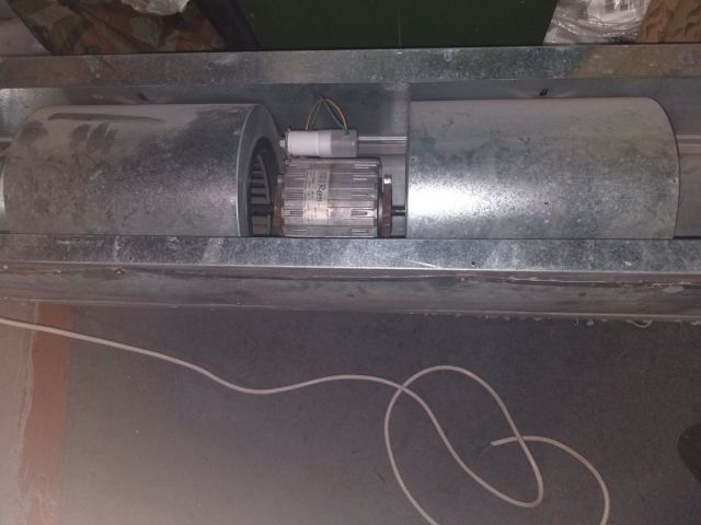

Коллеги, извините, всех ввел в заблуждение. Фанкойл вроде называется агрегат, что мне привезли. Фотки так и не сделал, за что прошу прощения. После установки фото сделаю. Габариты 1120х540х250 мм. Планирую поставить на кухне. Были мысли поставить в подполье, но габариты велики, не пролазит.

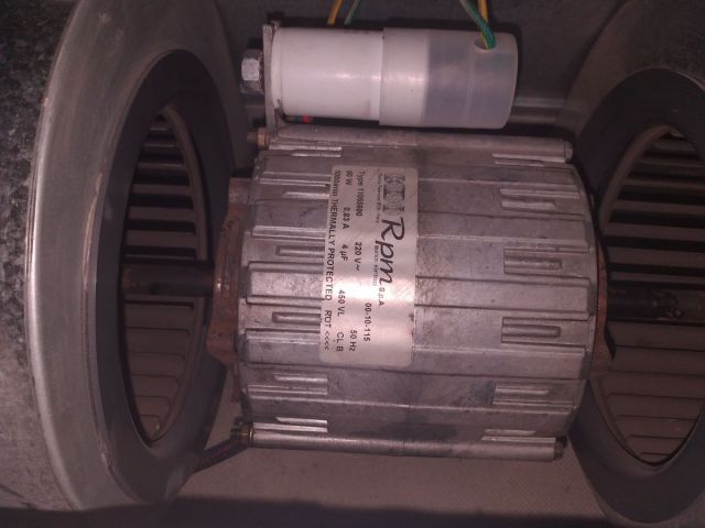

 Тихо работает. Увидим, что будет. Так-то крышки есть с выводами под воздуховоды. Соединил на максимальные обороты двигателя по совету отправителя. Скоро проверю на перегонке браги.
14 минут назад, Shaman сказал:
Увидим, что будет.
Интересно будет узнать результат длительной работы с воздуховодами,
лучше всего летом, при больших температурах воздуха на входе.
да нормально эти штуки работают с воздуховодами. винты там напорные
37 минут назад, freezer41 сказал:
винты там напорные
Это понятно. Интересно какая будет температура двигателя.
29 минут назад, evgeny_ch сказал:
да и температура будет в пределах разумного. корпус винта обдувается потоком всасывамого воздуха. и да... частенько в обмотку движков устанавливается тепловой датчик в разрыв питания.
