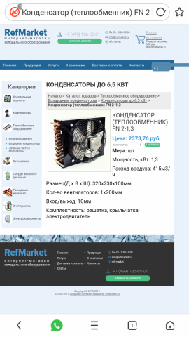

Доброго дня,такой подойдёт для нашего дела?post-11032-0-78239300-1553764577_thumb.png
[b][member=alexzandr19760606][/b],именно этот (1.3Квт) не подойдёт, маловато. Такого же типа, но помощнее надо, хотя бы 3 Квт. Но лучше поискать сгоревший наружный блок, несопоставимо дешевле.
Спасибо за науку,есть ещё вопрос,9-ка подойдёт?
Лучше 18 или 24.Там есть возможность перепаять в параллель.
