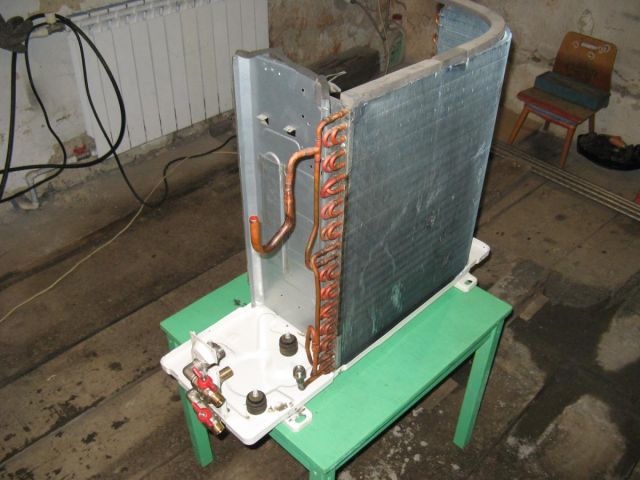

Нашел блок , делонги  ckp 10"05 EXU  . Имеет ли смысл заморачиваться .cbaec7c66a98.jpg
[member=amafour], Самое то. Компрессор вырезать и со скоростями разобраться. И конденсатор однорядный, заморочек с подключением не должно быть.

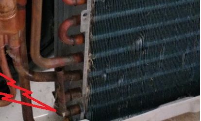

[b][member=amafour][/b], чем больше параллельных ОДИНАКОВЫХ веточек - тем лучше
Это просто трубка припаянная для жесткости в низу. А как резать конкретно, я даже не знаю как объяснить, посмотри мои фото, я выкладывал.
Примерно так
Что нужно докупить для сборки?
Как поумнее отрезать , и как соедитнить
Должно получиться так. А уж паять будешь или на ПВХ трубках соединять выбор твой.
