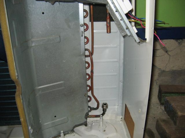

Привет, вот так у меня получилось с радиатором кондиционера, нижний припаял штуцер на 1\4, в верху оставил ( на зажиме). Подскажите направления потока жидкости охлаждения. Буду ставить циркуль 25\4 на освободившееся место компрессора. Нагретая вода с холодильника идет на верхний или нижний патрубок радиатора? Насос планирую подключить на обратку.
На выходе из насоса обратный клапан, из него в дэф, из дэфа вниз радиатора, дальше сам поймёшь
Изменено пользователем xOther
обычно провода соеденены на статоре и простому смертному туда не подобраться.
добраться то доберутся. Но там ещё одна засада, провода могут спрятать под лакотканью одной из обмоток. Надо утолщение искать, его резать. Да, ты прав, простой человек не разберётся. Недавно попросили двигатель от машины стиральной в обратную сторону переделать для наждака. У некоторых всё снаружи, а у этого пришлось разрезать изоляцию обмоток.
снизу вверх чтобы не завоздушивалось.

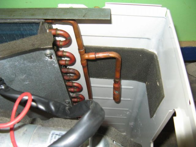

Собрался и сделал себе автономку  из кондея.
В радиаторе было 3 контура из трубки 8х0,9, перепаял на 2 равных параллельных участка, чтоб насос сильно не зажимать. Расширитель из огнетушителя, ОПУ-10 очень удачно встал на свое место, жалко было разряжать для такого дела целый, но пустого не нашлось. Насос Вило 30\6 лежал без дела, остался от электро котла на 22 киловатта (можно такой пароген замутить).
Пробовал тестить на прокачку воды, насос через радиатор кондиционера и 3 метра медной трубки 8х1 прокачал 225 литров в час на первой скорости. Вот теперь задумался, какой мне нужен холодильник для первой перегонки браги если тэн в кубе 3,5 кВт и еще на газу около киловатта подогреваю, и справится ли автономка с 4,5 киловаттами? В гараже зимой температура около +15 но наверно на полной моще подниму температуру, или придется ставить рядом бочку, чтоб увеличить объем воды в системе.
Система в сборе
Насос в корпусе
Примерка
Установил насос
Перепаял контура
