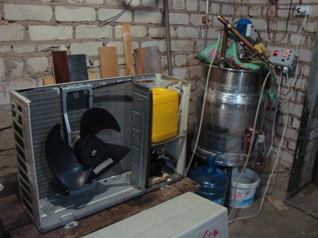

Заливной бачок 1 литр.
Не маловато?
Не маловато?
Так а больше смысла не вижу. Я залил систему чтоб бачок
был почти полный. При подключении холодильника уровень
упадет на 0,5 литра.
Изменено пользователем DюDя
[member=leon013],я точно не знаю , в автомагазине
увидел и купил за 130 руб. А он и подошел четко.
     Так же запустил свою  автономку ,  2 кВт скушала не напрягаясь .Евгений  понравилось твое решение  с расширительным бачком, с возможностью в любоеи время долить и контролировать его содержание.
Не видал таких у нас... Цена кошерная
у нас канистры немецкие по 50 рублей б/у один раз. В них концентраты для газводы приходят на местный заводишко. Второй раз не используют.

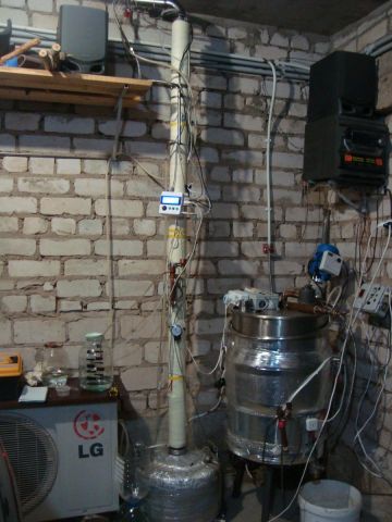

Сегодня провел пробный запуск автономки.
Колесики приклеил!))))))
Зачет! :good:
У меня похожий,значит не надо волноваться.
У мну в 30-ти градусную жару 5 кВт подобная кушала. Правда вместо расширительного бачка 300 литров бочка стоит.
Один контур,и трубка в один ряд?
Что же вы так греете,вдувая такую мощность?
Ну на разгон понятно,все ТЭНы,но далее мощность то меньше!
Или я что то не понимаю?
Ну так а брагу перегнать. Сколько переварит холодильник, столько и вдувай (первый класс школы самогоноварения ;) )...
Cемен Семеныч!(с)
Я то накручиваю мощность(эл.холявное),чтоб СС на выходе был не более 40 гр.С,а вода чтоб по чуть чуть(через счетчик)!
А будет автономка,можно и накрутить!Понял,СПС!
Вот мой Франкенштейн,на пробном бета-тесте.
закрой кондюк штатной панелью иначе воздух винт будет сосать отовсюду а не через теплообменник и тест будет не корректен.
Обязательно закрою.Регуляторы поставлю только.
На улице +20,1300Вт съедал в легкую,при U-4.5В(насос на 12В),даже открытым.Больше не пробовал.
[member=mastervictor], А насос вместе с расширительным на место изъятого компрессора не влезает чтоль? А то вааще модно было бы. :) И колеса ему бы ещё мебельные.
Изменено пользователем xOther
Там транс с диодным мостом,и осталась штатная колодка(куда провода прикручиваются) с конденсатором.Да и очень тесно,трубки загибаются/заламываются.
Ну раз так то да. А я бы вкорячил туда циркуль и гибкую сантехподводку. Питание 220, без транса, а если с этим насосом, то БП отдельным блоком бы сделал (он и для других целей пригодиться может). Наружу только патрубок расширительного бачка (возможно щуп) и патрубки подводки ОЖ. Ну да ладно. И так отлично.
Искал вариант подешевле.
Во внутрь еще два регулятора планируется,на насос и вентилятор.
И так отлично.
СПС!
Да с циркулем и гибкой подводкой не на много дороже получится. Если не дешевле. Вон какой-нить Калибр взять https://market.yandex.ru/search?text=%D0%BD%D0%B0%D1%81%D0%BE%D1%81%20%D1%86%D0%B8%D1%80%D0%BA%D1%83%D0%BB%D1%8F%D1%86%D0%B8%D0%BE%D0%BD%D0%BD%D1%8B%D0%B9%20%D0%B4%D0%BB%D1%8F%20%D0%BE%D1%82%D0%BE%D0%BF%D0%BB%D0%B5%D0%BD%D0%B8%D1%8F&local-offers-first=0&deliveryincluded=0&onstock=1&how=aprice и экономия на БП. А скорость насоса и не нужно регулировать, хотя у циркулей их три штатных.
У внешнего блока если нет штатных скоростей, то наверно стоит сделать регулировку если автономка в доме и мешает шумом. А если на улице, то пофиг. ИМХО.
