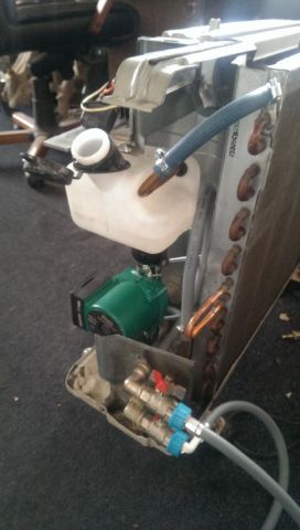

DюDя Опубликовано 6 сентября, 2017 Опубликовано 6 сентября, 2017 [member=alexeyT],понял. Как минимум в два раза производительней нужен.
alexeyT Опубликовано 6 сентября, 2017 Опубликовано 6 сентября, 2017 [b][member=DюDя][/b], циркуль ДО тонны качает
DюDя Опубликовано 6 сентября, 2017 Опубликовано 6 сентября, 2017 (изменено) циркуль ДО тонны качает так я изначально циркуль и смотрел, но испугался что тонкие трубки не продавить, типа с запуском проблемы, и бачек куда-то на голову надо задирать, А я хочу в блок компактно все убрать и не лазать туда часто. В кастораме такой вчера видел Изменено 6 сентября, 2017 пользователем DюDя
Asya Опубликовано 7 сентября, 2017 Опубликовано 7 сентября, 2017 (изменено) [member=DюDя], Жень, у меня один циркуль 25/6 (фирму не помню, но один из дешевых) всё лето тянул себе спокойно 2 аппарата разом (если работал один я выключала вентиляторы) один КТ, второй димрот от Джо и трубок туда-сюда метров 15. Ничего и никогда не завоздушивлось, хоть воду я сливаю в осенне - зимний период каждый раз. Всё прокачивает на ура. Изменено 7 сентября, 2017 пользователем Asya 1
DюDя Опубликовано 7 сентября, 2017 Опубликовано 7 сентября, 2017 [member=Asya],Ань, в твоей системе какая последовательность после насоса, радиатор - КТ , или наоборот ?
Asya Опубликовано 7 сентября, 2017 Опубликовано 7 сентября, 2017 (изменено) [member=DюDя],трубка - КТ - трубка - димрот - трубка - радиатор - канистра 10л.- насос. Кстати, прокачивает без проблем когда автономка и на 3м. ниже верхней точки (там димрот на РК), и когда автономка на 2м. выше. Изменено 7 сентября, 2017 пользователем Asya 1

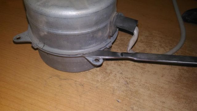

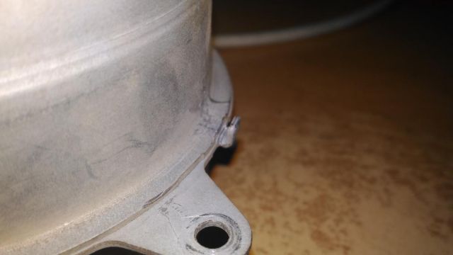

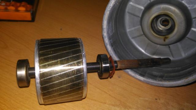

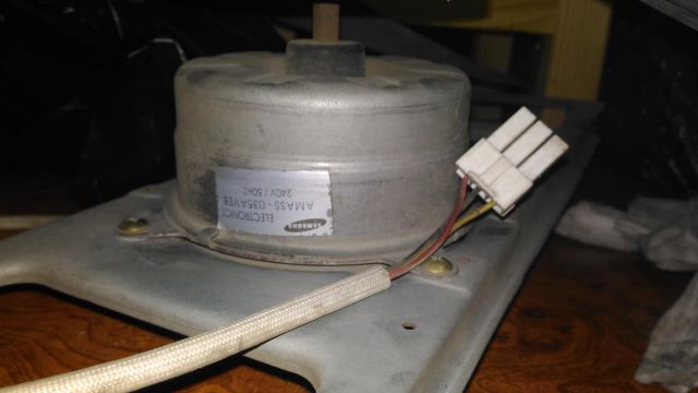

Looney Опубликовано 19 сентября, 2017 Опубликовано 19 сентября, 2017 (изменено) Приветствую. Имеется вот такой вентилятор в составе внешнего блока. Очень шумит, хотел было разобрать и заменить подшипники, но не смог располовинить, усики отгибаются но мотор не половинится. Подскажите пожалуйста эти моторчики разборные? Может быть нужно усилие приложить для располовинивания? Или еще какой секрет? Если же он не разбирается, то можно ли залить по валу какого-нибудь масла? Чтоб хоть немного шум убавить. И вопрос №2 чем промыть трубки конденсатора от старого масла? Спирт, головы, фейри? Спасибо. Изменено 19 сентября, 2017 пользователем Looney
akvalang72 Опубликовано 19 сентября, 2017 Опубликовано 19 сентября, 2017 [member=Looney],заливал фейри с водой, погонял минут 10,потом головы с водой несколько раз. Следы масла все еще остались 1

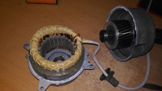

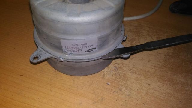

freezer41 Опубликовано 19 сентября, 2017 Опубликовано 19 сентября, 2017 Подскажите пожалуйста эти моторчики разборные? Может быть нужно усилие приложить для располовинивания? разборные. держишь кожух рукой и слегка постукиваешь по валу. выбиваешь ротор. только аккуратно. не повреди обмотку. 1
Looney Опубликовано 19 сентября, 2017 Опубликовано 19 сентября, 2017 разборные. держишь кожух рукой и слегка постукиваешь по валу. выбиваешь ротор. только аккуратно. не повреди обмотку. То есть, когда я буду стучать по валу, задняя крышка должна будет отделиться? Этот мотор прям точно точно разборный? Загубить не хочется, располовинивая нерасполовиниваемое
freezer41 Опубликовано 19 сентября, 2017 Опубликовано 19 сентября, 2017 То есть, когда я буду стучать по валу, задняя крышка должна будет отделиться? Этот мотор прям точно точно разборный? да. точно разборный как и все остальные. просто надо уметь разбирать . обе крышки сидят плотно на статоре. в крыжках в пазах сидят подшипники кажется 202 1
mastervictor Опубликовано 19 сентября, 2017 Опубликовано 19 сентября, 2017 Cкоро будет у меня внешний блок. Все пишут о утилизации 2-3+ кВт. Если при погоне СС у меня расход 20л/ч при Р-1400Вт,а при дробной 120л/ч при Р-800 Вт,не уж то ли самый маленький сплит с этим не справиться?

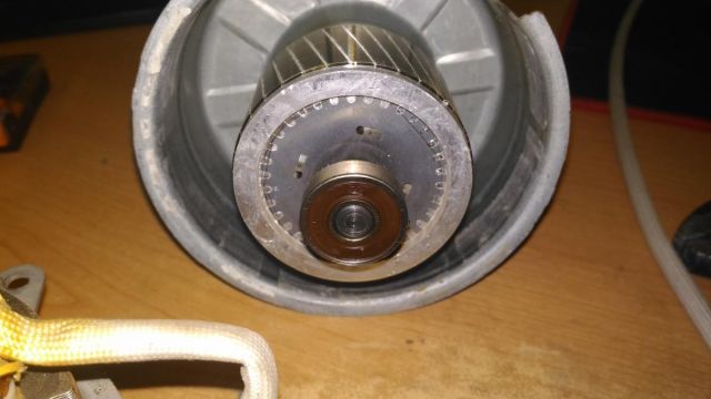

Looney Опубликовано 21 сентября, 2017 Опубликовано 21 сентября, 2017 Ура господа, получилось! freezer41 Спасибо за советы, подшипник был NSK 608D1, нижний подшипник подклинивает, крутится тяжело, и поджарился маленько, уплотнения крошатся. А у верхнего смазка высохла похоже, крутится очень легко, но шумно. Заказал сегодня KOYO 6082RS на замену, конечно думаю можно было и не изголятся, а взять дешманские.

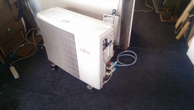

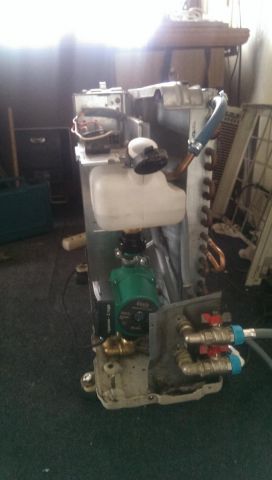

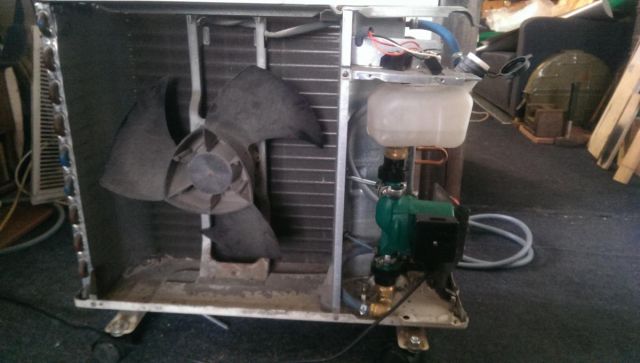

DюDя Опубликовано 5 октября, 2017 Опубликовано 5 октября, 2017 Сегодня провел пробный запуск автономки. Все работает. Хотел, чтоб все компактно было и бюджетно. Насос прокачал все легко, на 1 ой скорости. Заливной бачок 1 литр. Насос 25/4 - 2300 руб Блок кондея- 1000 руб + сантехника Итого: 5000 руб 11
