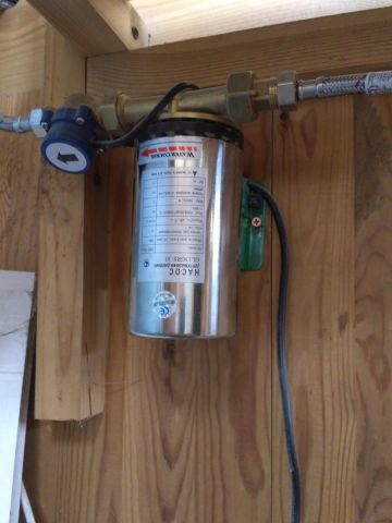

[b][member=DюDя][/b] Поищи само всасывающий (от осмоса например).
циркуль толкает, не сосет
по понятиям :)

осмос недурно качает у меня на реке, а на повышенных мощностях на дистилляции использую насосы для повышения давления ( продаются там же где и циркуляционные, но стоят в два раза дешевле) Рекомендую.

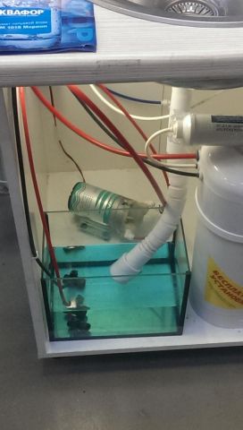

Смотрел насосы осмоса на Али,
Сколько он должен прокачивать
л/мин? Кондей 9 , хочу подавать 2кВт,
На крайний случай 1,5.
По цене - 2700 руб есть, который сосет
0.9 л/мин.
