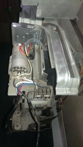

Подскажите, пожалуйста, какие провода мне использовать для вентеля ? :)
Взять черный и белый провод с уходящего
серого кабеля, и в розетку!?? )
Изменено пользователем DюDя
Все заработало !, дует сильно )
[b][member=DюDя][/b], Если напрягает, можно диммером приглушить.. я приглушил вдвое.. все равно хватает..
Я в хозмаге для люстры купил.. написано 6А.. вентилятор - 100 ВТ.  т.е. 0,5А... два года работает..
который для ТЭНов

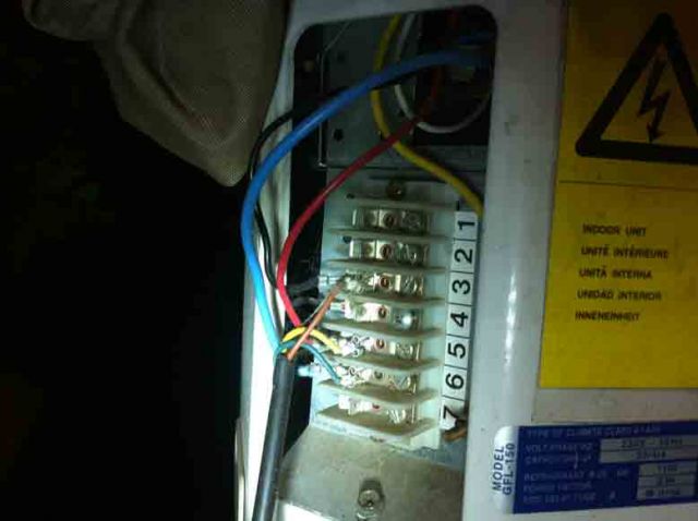

не приглушишь... там должно быть три провода... один земля и две скорости... ща, сфоткаю
вота смори... 3 земля, 5и6 две скорости... ессесно на разных может быть по разному..нужно пробовать..
Изменено пользователем xOther
Он там есть. Пусковой. Как ты его регулировать собрался? Там выше моих забытых знаний. Если дополнишь тему как его регулировать, многие будут тебе благодарны. И твой опыт перенесу в шапку темы.
так вот и меня учили , что так почти никак не регулируются, только обмотки или частотники. Я просто реле поставил, по типу простого термостата..... ну там немного похитрее, еще вентилятором управляю.... говорят не по феншую (((

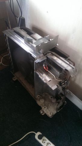

у меня стоит обрезанная 5-литровка в самом низу, в самом корпусе, вместо компрессора. Насос с неё засасывает, а после прохождения по кругу с радиатора охлаждённый тосол сливается в эту бутылку. Больше года работает, несколько тонн браги перегнал и спирта. В гараже в жару температура поднимается до 32-33° но на работу не влияет. Я боялся, что начнётся прорываться пар, но надо чтобы в гараже градусов 70 было. Так что всё работает.
