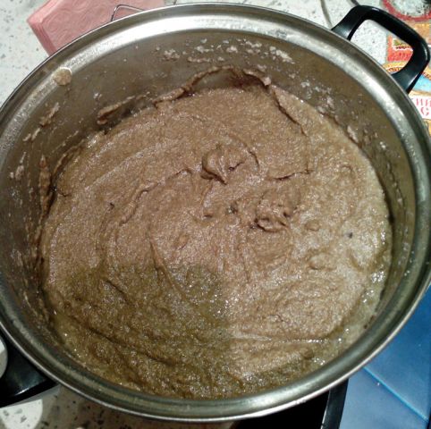

Мука и солод смешиваются в сухом виде, заливаются приблизительно 100 мл крутого кипятка (температура должна получится около 62 градусов при этом, +-5 градусов большой роли не играют)
 а ферменты в солоде не теряют своей способности к осахариванию.
А зёлёный солод модно использовать. Так сказать заодно, пока кашу(мучной затор) варю
Ферменты кратковременно выдержат высокую температуру.
На зелёном я не делал, а так - почему нет? Тебе карты в руки, сделаешь - отпишись ;)

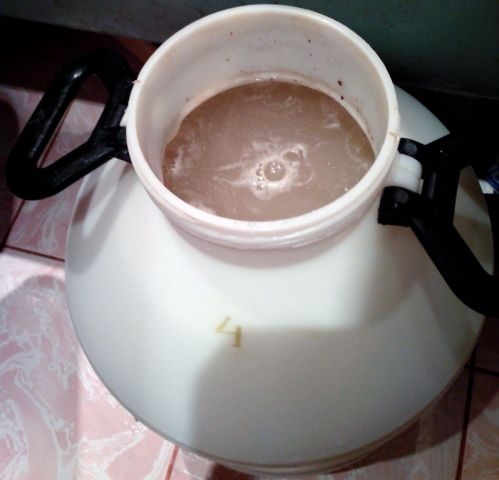

[member=Gagarin], А пенит при брожении сильно? Поставил по своему.Мяты нет,ещё не взошла,мёд жалко :)
20 литров воды+350 солод молотый +700 муки ржаной+сахар 620 гр +2гр дрожжей мультика+100гр изюма
Мяты нашёл,правда сухой.
Изменено пользователем кило115
Доливаем питьевой водой на 3-5 см до горлышка и перемешиваем
Денис, а температура воды особой роли не играет? или лучше, как обычно для дрожжей, не более 35-38грС?
[b][member=snab][/b], Я прям в холодную из под фильтра тонкой очистки всё закинул,вроде бродить начинает уже
Ну конечно лучше не больше 36°С температурой заливать, иначе будем долго ждать пока кто-то из воздуха заселится заново.
@snab, Я думаю что нормально всё. Я обычно на ржаном солоде делаю, на нём активнее всё бродит чем на ячменном.
[b][member=Gagarin][/b], Двое суток прошло,но бродит активно,сыкотно в бутылки переливать.Могут повзрываться.Подождать или переливать?
Ген, в холоде практически остановится брожение, так что переливай, держи в тепле до жёсткого состояния бутылок и убирай в холодильник. Этот квас должен быть сильногазированным.

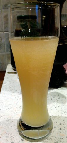

[b][member=Gagarin][/b], Денис хлебанул кваса,вкус детства.Спасибо за рецепт,квас готов.У меня его в кастрюле держали эмалированной литров на 30.Подойдёшь,разгребёшь в стороны,что сверху плавает и пей
Когда сусло делаю добавляю ещё сухарей до черноты поджаренных от кол-ва добавленного,цвет и вкус кваса меняется и напоминает то квас,что по три копейке стакан,а шесть копеек бокал Поле для экспериментов и поиска того вкуса ,который нравится не пахано.
