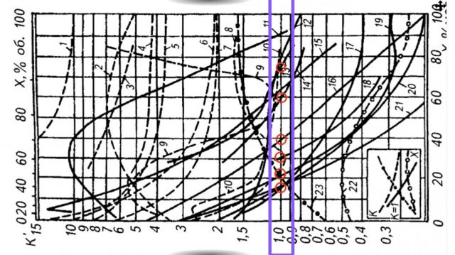

Виктрыч Опубликовано 15 марта, 2023 Опубликовано 15 марта, 2023 Перефразируя известную картинку . Где сверлить колонну в данный момент времени. Попозже пересверливать. Либо ждать удачи при кубовый дистилляции. Имхо. Дорога к обеду ложка, К ночи дорог унитаз.
