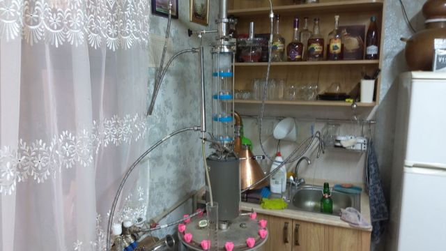

Матос Опубликовано 23 января, 2023 Опубликовано 23 января, 2023 В комплекте что на фото,я переробатываю хвосты, отбор 800мл 900мл в час ,хвосты фруктовые НДР 94% Абсолютно нейтральный. Попугаем не пользуюсь, ориентируюсь на температуру в буфере на 2* поднялась ,отбор тела прекращаю. Но вот сырец не разу не перегонял, Тут моя цель попробовать уйти от лишних перегонов
okun Опубликовано 23 января, 2023 Автор Опубликовано 23 января, 2023 4 минуты назад, Матос сказал: Тут моя цель попробовать уйти от лишних перегонов Реально, но работать нужно строго по попугаю.
Матос Опубликовано 23 января, 2023 Опубликовано 23 января, 2023 Ну что же, попугай есть,хуже точно не будет, попробую.
