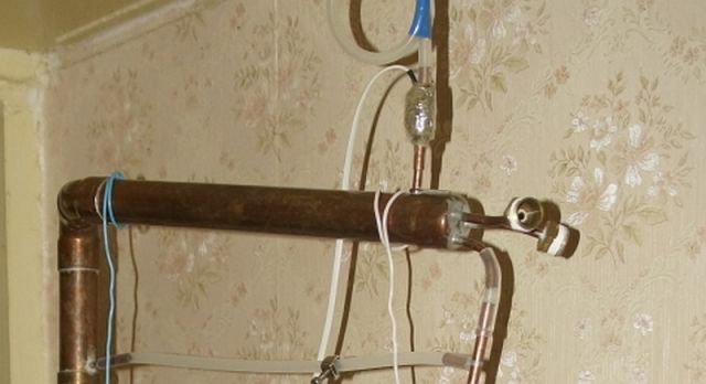

Zapal Опубликовано 8 декабря, 2016 Опубликовано 8 декабря, 2016 (изменено) У меня на ТСА ( на датчике предельной температуры) - всегда висит U образная трубка - с длиной петли 50 см. (трубка 1 метр). диаметр 10 мм. После разгона колонны и немного поработав на себя - заливаю колено водой. таким образом что бы напрочь заглушить подсос воздуха.. Воды наливаю - сантиметров 20-25.. Для компенсации перепадов атмосферного давления - в трубку со стороны ТСА дефа - воткнута тонкая игла от шприца. ( синяя - 0,4 мм). И так я работаю постоянно - в течении 4-5 лет.. все абсолютно стабильно, никаких засосов воздуха в ТСА.. если неплановое отключение электричества - при остывании воду из трубки - засосет в деф, без всяких последствий.. Изменено 8 декабря, 2016 пользователем Zapal
Антел Опубликовано 8 декабря, 2016 Опубликовано 8 декабря, 2016 всегда висит U образная трубка у меня бублик. Заливаю 1-2 кубика и там болтается. Но с трубкой, похоже. правильнее. А почему именно такие размеры? С каким то атмосферным давлением?
Zapal Опубликовано 8 декабря, 2016 Опубликовано 8 декабря, 2016 А почему именно такие размеры? С каким то атмосферным давлением? У меня проблемы с холодной водой.. с температурой.. Два года назад подвели новую теплотрассу к дому. А трубу с холодной водой - проложили посредине - между трубами отопления.. Длина трассы - 400 метров.. Короче - холодной воды у меня нет.. есть умеренно теплая.. от 30 до 35 градусов.. и в вечернее время когда все интенсивно потребляют воду - иногда падает до 25 градусов.. Вода - колбасит дефлегматор.. всю жизнь мучился с проблемой ледяной воды ( + 3 была раньше).. и я оказался к этому совершенно не готов.. лихорадочно готовлю автономку на балкон.. так вот - иногда вода проскакивает прохладная, образуется разрежение.. и я - длинной трубкой - препятствую этому.. Деф - пытается всосать воздух - перекос воды в трубке достигает 15-20 см.. и получившееся разрежение - компенсируется объемом испарившегося избытка спирта ( у него температура не изменилась).. и давление плавно выравнивается..
