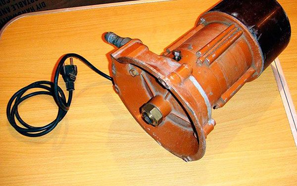

Александр, если брага мучная или из дроблёнки, где включения имеют максимальный размер 1.5 мм , то подойдёт любой водяной насос. я думаю что  мощность насоса должна быть ватт на 300 минимум.
я перекачиваю барду  "агиделью".  забавно, но поисковики никак не хотят  работать по запросу "насос агидель".
их у меня много по этому и пользуюсь  ими.
у него сальник резиновый со стальной пружинкой. достаточно быстро пружинку сжирает кислота из барды и сальник начинает сопливиться. в принципе этот вопрос с пружинкой можно порешать , но пока проще менять сальники.
так же пробовал перекачивать разваренную 100 градусную массу вот таким насосом
 рванула пусковая ёмкость и насос сдали в металл. откуда я его за 150 руб и приобрёл. не знаю какая ёмкость там должна стоять, но я поставил 4 мкф . на сухую без проблем запускается, на воде тоже, а вот на сусле приходилось стартовать отвёрткой по крыльчатке обдува. думаю если поставить ёмкость на 10 мкф, то всё будет путём. качает хорошо, да и сальник там  торцовый.
Изменено пользователем Алкобрат
