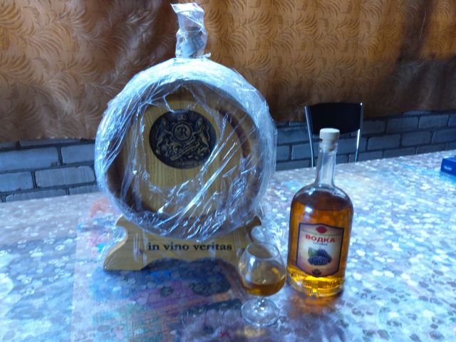

Матос Опубликовано 22 июня, 2021 Автор Опубликовано 22 июня, 2021 Хочу похвастаться! Коллеги с форума поздравили тутовой бочечкой 15л. ДОВОЛЕН!!!! БАГОДАРЕН!!! В бутылке это на щепе стояла. Может у кого есть опыт подготовки таких бочек 1
