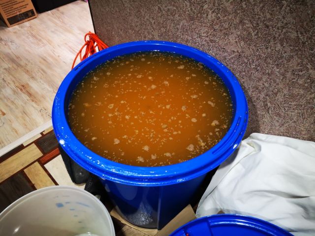

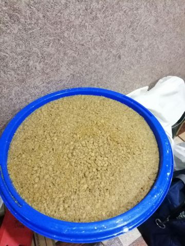

Quaker Опубликовано 8 января, 2021 Опубликовано 8 января, 2021 (изменено) Итак, коллеги. Небольшой отчёт по альтернативной туте. Напомню, что искал и покупал у другого поставщика. Телефоны и сайт смотрите в предыдущих постах. Так же там описание, достоинства и недостатки. Завёл брагу. Из 5 кг туты и 5 кг декстрозы ROQUETTE. Туту предварительно помолол немного миксером. Благо, она сухая, как сухарики и крошилась легко. Запарил её 40 литрами кипятка. Общий объем довёл до 100 литров. Обязательно оставить место под "шапку". Дух и аромат туты-сногшибателиный. Плотность по сахарометру- 15% Заквасил винными турбодрожжами из расчёта на 50 литров [2 пакетика, вместо 4х] Бродит бодро. Не люблю турбоброжение. Пусть неспеша и с подкормкой. Первые два дня топил шапку три раза в день. Потом два. Сейчас шапка не поднимается. Идёт медленное дображивание. Запах невероятный. Бросил несколько корочек от манго. Ароматика усилилась. Особой разницы браги из материала от Матоса и этой туты - не обнаружил. Пусть дображивает, оседает и буду готовить к перегону. Изменено 8 января, 2021 пользователем Quaker 1

Quaker Опубликовано 13 февраля, 2021 Опубликовано 13 февраля, 2021 (изменено) Итак, готовлюсь к перегону. Брага стояла больше месяца. За это время она выбродила и осветлилась. Вкус стал классическим - горько-кислый. При чём, горечи было меньше. Отсюда я сделал вывод, что бражка получилась не очень спиртуозная. Вобшем, и рефрактометр показал около 8% Аромат ягоды ушёл. Классическая бражка... Перегон. Здесь надо остановиться подробно. Разделил 100 литров на три перегона (пропорционально объёму моего перегонного куба) . Старался равномерно распределить жмых на три части, т. к. перегонял вместе с ним прямым нагревом ТЭНом. Первый перегон делал до 0% в струе и до 99.9°С в кубе. Первые капли на 89,5-90,0°С подтвердили, что бражка не очень спиртуозная. Продолжаю выгон. На 91°С и до 93°С пошёл сильный дрожжевой запах (во всех трёх перегонах это подтвердилось). Думаю, что не угадал с дрожжами. Брал турбо винные. Больше такими пользоваться не буду. Ранее, когда сбраживал и перегонял туту от Матоса, использовал классику-винные ОЕНОФЕРМ(безо всяких турбо). Всё получалось шикарно. Изменено 13 февраля, 2021 пользователем Quaker 1
