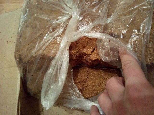

Alex69ru Опубликовано 5 августа, 2019 Опубликовано 5 августа, 2019 Матос, спасибо за туту! Буду экспериментировать в выходные. Брикет мягкий, крошится руками. Можно съесть и так!) 1 Продам дрожжи Бекмая и Кодзи Angel

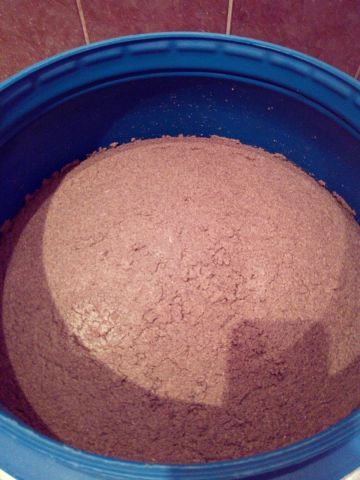

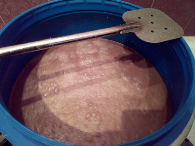

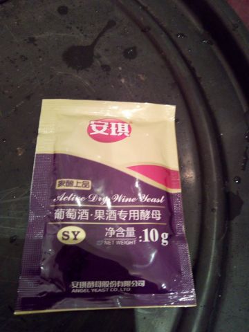

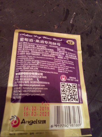

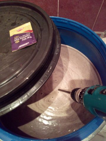

Alex69ru Опубликовано 11 августа, 2019 Опубликовано 11 августа, 2019 Поломал пополам, добавил 4 кг сахара, растворил все это в 50 литрах воды и добавил 50 мл нашатыря. Дрожжи внёс "ангельские" "SY" 2 пакета по 11г., собственно вопрос один - кто-нибудь такие использует!? Почему 2 пакета дрожжей -потому что в первый раз. Продам дрожжи Бекмая и Кодзи Angel
Alex69ru Опубликовано 12 августа, 2019 Опубликовано 12 августа, 2019 Второй день - шапка поднялась сантиметров пять, сбил. 1 Продам дрожжи Бекмая и Кодзи Angel
Матос Опубликовано 12 августа, 2019 Автор Опубликовано 12 августа, 2019 Ты писал о дрожжах,а я так и не понял о каких?
Alex69ru Опубликовано 12 августа, 2019 Опубликовано 12 августа, 2019 Матос, китайские Angel SY (для фруктов), они на фото у меня двумя постами выше, есть RW для винограда. Продам дрожжи Бекмая и Кодзи Angel
Матос Опубликовано 13 августа, 2019 Автор Опубликовано 13 августа, 2019 Я извиняюсь,не внимателен был. Не знаю эти дрожжжи ,как то привык к Вителевюру и даже не смотрел по сторонам... ичто пишут какая дозировка?
Alex69ru Опубликовано 13 августа, 2019 Опубликовано 13 августа, 2019 Матос, на пачке как всегда одна дозировка написана, дистрибьютер посоветовал увеличить в два раза, т.е. на 50 литров сусла 2 пачки по 11г. Продам дрожжи Бекмая и Кодзи Angel
