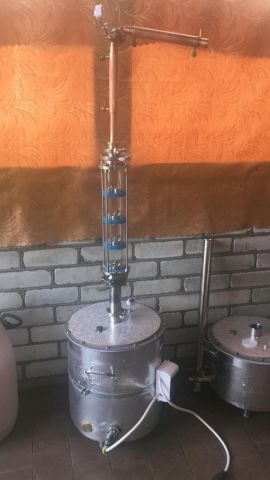

Матос Опубликовано 8 апреля, 2019 Автор Опубликовано 8 апреля, 2019 (изменено) А кто нибудь имеет опыт перегона пасты на китайской колпачковой колонне? Поделитесь если не лень Изменено 8 апреля, 2019 пользователем Матос
Першинъ Опубликовано 10 апреля, 2019 Опубликовано 10 апреля, 2019 (изменено) Перегонял на китайской тарельчатой колонне - 3 этажа медных. Примерно 5%ас головы - по запаху, потом тело до 92 гр. В кубе, регулировка по жидкости, колонна работала на себя минут 20, потом отбор 2.1 литра/час на мощности 2100 Вт (на индукции). Мне понравилось, крепость держалась на уровне 88 гр. - больше и не надо для употребления в белом виде. А кто нибудь имеет опыт перегона пасты на китайской колпачковой колонне? Поделитесь если не лень Изменено 10 апреля, 2019 пользователем Першинъ 1
Матос Опубликовано 11 апреля, 2019 Автор Опубликовано 11 апреля, 2019 (изменено) [member=Першинъ],Влодимир, а какая крепость СС была? И какие тарелки снял, свеху или снизу? Спасибо! Изменено 11 апреля, 2019 пользователем Матос
Першинъ Опубликовано 12 апреля, 2019 Опубликовано 12 апреля, 2019 Я покупал 3х этажную. Крепость сс разбавил до 25. 1

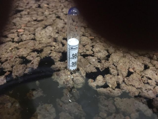

T.N.T Опубликовано 25 апреля, 2019 Опубликовано 25 апреля, 2019 Да чтож у меня все никак у людей. Поставил полбрикета винограда в одной бочке и блок туты в другой 14.04. Сахар заменил декстрозой. Дрожжи мультифлор велюр. Виноград вонял сероводородом. Тута нет. Брожение было бурное. На сегодня - тута раз в минуту булькает. Виноград молчит. Чтож так быстро-то? В прошлый раз виноград 3 недели бродил.

Ujen Опубликовано 26 апреля, 2019 Опубликовано 26 апреля, 2019 Чтож так быстро-то? Думаю, повышенная температура виновата. Я первый раз прозевал саморазогрев, t поднялась до 38, запихал чиллер, но было уже поздно. Сбродило за 3 дня. В итоге - почти никакой ароматики.
T.N.T Опубликовано 27 апреля, 2019 Опубликовано 27 апреля, 2019 (изменено) Нет. Вчера-сегодня перегонял. Нормально все. СС ароматный слов нет. Теперь бы его сохранить. Видимо все-таки дрожжи на французской декстрозе так быстро отработали. Осадок хороший плотный был. Да и у браги вкус винца. Легкого такого. Изменено 27 апреля, 2019 пользователем T.N.T 1
Матос Опубликовано 27 апреля, 2019 Автор Опубликовано 27 апреля, 2019 Тоже,что то очкую я,с перегоном на СС,все ясно.А вот на колпачковой сколько тарелок снять и откуда ,сверху снизу,????перегонял чачу бракованную,на пяти тарелках,голимый спирт получился,даже без намека на вин.запах

Сибиряк Опубликовано 16 мая, 2019 Опубликовано 16 мая, 2019 [b][member=Матос][/b], Я тоже игрался с колпачковой колонной. У меня самодельная, но смысл думаю один. Гнал и на 5 и на 3 тарелках, разница есть, но не то это все. На 5 тарелках было 94% на 3 - 91%. Отказался от этой затеи в пользу отГабри. Если оборудование не позволяет (куб-нагрев), то по Габри (разные методы), вкус разный, но он ЕСТЬ. Мне больше по отГабри наравится, но 2 способ возможно лучше для бочки (больше хвостов), а может я косячу. ИМХО. [b][member=Эдуард-Краснодар][/b], Не помню где, но на форуме встречал, что сахара от исходника (в данном случае вин. паста, тута) должно быть больше чем добовляемого. Я с этим полностью согласен и придерживаюсь этого правила. 1
Матос Опубликовано 16 мая, 2019 Автор Опубликовано 16 мая, 2019 [member=Сибиряк],Саша,спасибо что отозвался, но все-таки хочу добиться результата на колонне. Пр отборе тела советуют иссушать тарелки путем уменьшения подачи воды в деф,видимо я слегка увлекся и прихватил в отбор гавнеца,но это на туте. А вин..пасту еще не. перегонял на ней
Сибиряк Опубликовано 16 мая, 2019 Опубликовано 16 мая, 2019 (изменено) У меня отбор по жидкости. Пробовал по пару, разницу не заметил, а так по жидкости удобнее, автоматика стоит. Если тарелки осушаются, то это большой отбор, это я думаю неправильно т.к. возврат прекращается, соответственно колонна перестает работать. У тебя должен быть постоянный уровень на тарелке, а вот сколько забирать с нее регулируй дефом. Я колонне давал залет на +0.2 градуса. Чем мне не понравилась колонна, это то, что либо почти спирт либо вонючий сэм. То есть либо ты держишь все промежуточные и хвосты в низу колонны либо они начинают пролазить. Уменьшив количество тарелок получается более ароматно, но отбор завышать все равно нельзя. С 3 тарелок мне на хватало аромата, меньше не пробовал. Попробовал методу Габри и понял, что разница огромна. Потому и начал дальше работать на прямотке. Колонну использую для другого. Попробуй написать в теме по колпачковой колонне. Может что то и подскажут. Изменено 16 мая, 2019 пользователем Сибиряк
Матос Опубликовано 16 мая, 2019 Автор Опубликовано 16 мая, 2019 [member=Сибиряк],спасибо!еще раз. Но я уменьшая возрат на тарелки,отбор тела не увеличивал так как параллельно уменьшая и нагрев куба. То есть пытался тело отбирать как на простом дистилляторе. А тему за тарельчатые здесь не нашел.
Сибиряк Опубликовано 16 мая, 2019 Опубликовано 16 мая, 2019 [b][member=Матос][/b], Лови https://forum.grainwine.info/index.php/topic/294-tarelchataja-kolonna-chudo-ili-zapadnaja-propaga/ Получается ты превращаешь свою колонну в пленочную. Т.е у тебя флегма образуется только за счет охлаждения на стенках. Барботажа на тарелке нет соответственно КПД тарелки стремится к 0. В общем попробуй не уменьшая мощность (если не происходит захлеба колонны) регулировать дефлегматором. По идее колпачковая дожна переваривать большую подводимую мощность, в этом ее основной +, а чем больше подводишь тем больше можно отобрать. Я как и писал уже, слежу, что бы температура не росла больше +0.2 градуса. 1
