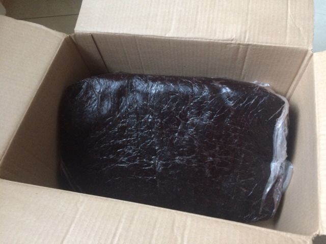

moroz-85 Опубликовано 28 июня, 2018 Опубликовано 28 июня, 2018 Пришел ко мне виноградный "гашиш")))) 20кг. 10 мне и 10 мужику с работы дал. Буду пробовать на след.неделе! 1
moroz-85 Опубликовано 4 июля, 2018 Опубликовано 4 июля, 2018 (изменено) Значит, как поставил "вино" я: 02/07 вечером закинул в 65л пластиковую бочку весь брикет, не разламывая. В чайнике начал кипятить воду по 1,7л и заливать в бочку, при этом, по мере "разваривания" брикета, перемешивал его палкой (хотя, надо было бы сходить в гараж за перфоратором и шнеком - быстрее бы все пошло). В итоге залил 12 чайников (20,4л) и весь брикет размешался и превратился в полугустую жижу бурого цвета, разнося запах изюма по всей квартире. Долил воды из под осмоса до 34л. Общий объем "вина" составил 39-40л. Оставил остывать до утра. 03/07 утром "жмых" осел температура опустилась до 32С и я налил в мерный цилиндр 250мл жижки, чтоб измерить плотность. Охладил до 20С, АС показал 18,5. Добавил 35мл нашатырного спирта 10%, размешал, дал постоять 10мин. и внес 2 пачки по 60гр. дрожжей Bragman Fruity (думаю, что достаточно было бы и 1,5 пачки - пока эксперимент). Вечером, после работы, уже тарахтело как из пулемета. Открыл, перемешал шапку. 04/07 утром китайский ГЗ еле справляется с пузырями. Вода вылетает из него. Открыл. Шапки как таковой нет. Мешать не стал даже. По схемам, предложенным тут, - с сахаром или декстрозой делать не вижу смысла, т.к. сие могу и отдельно сбродить. Интересен выход конкретно из сырья. Дальше будем посмотреть. Дробную буду гнать на 2-х тарелках медных. "Вино", скорее всего прямотоком, если придет новый регулятор на насос, то на НБК. Изменено 4 июля, 2018 пользователем moroz-85 3

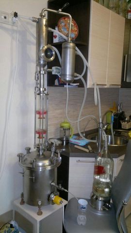

moroz-85 Опубликовано 10 июля, 2018 Опубликовано 10 июля, 2018 В продолжении поста #1863: 05/07 утром ГЗ булькал раз в пол минуты. К вечеру и того реже. Открыл крышку, за что получил пистонов от жены, так как завоняло на всю хату реальными фикалиями))) Закрыл и больше не открывал. 06/07 ГЗ под вечер булькал раз в час. Думал перегонять 07/07, но дела - не было времени, поэтому перенес на воскресенье. 08/07 итак, открыл бочку, запашок неприятный еще был, но терпимый. Осадок выпал, но не плотный - 1/3 бочки. Налил в цилиндр, охладил, закинул АС, показания - 2% остаток. Начал через шланг с ситом на конце сливать в ведро и к середине понял, что это дурная затея. С горем пополам смог процедить только половину. Поэтому было решено перегонять вместе с "ошметками". Гнал прямотоком. Для контакта пара с медью напихал 5 своих тарелок, зная, что СПН мне было бы потом не отмыть. На выходе получил около 17л СС неизвестной общей крепости. В выходные буду гнать дробно на двух тарелках с УНО (он меня под крышкой в кубе), набитым СПН 2х2 длиной 100мм. Далее отпишусь

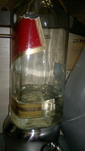

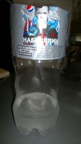

moroz-85 Опубликовано 10 июля, 2018 Опубликовано 10 июля, 2018 [member=X7B77], не думаю, так как бочку всегда перед постановкой протираю от пыли головами, а запах от пасты не только у меня был. Возможно, из-за быстрого выбраживания 4-4,5 суток после внесения дрожжей. СС имеет приятный запах, никаких "пердушков" не осталось в помине. Теперь буду посмотреть сколько выйдет конечного продукта после дробного, потому как куб заливал не один раз и гнал все в большой бутыль. На фото видно как подзасирается медь (черные хлопья, сажа какая-то бензиноподобная на стекле, нижняя тарелка словно серебрянкой покрыта))) Чуть позже тутовую надо пробовать еще заказать - сделать. Тема ленивого самогонщика продолжается))) https://yadi.sk/mail/?hash=UXUhe1UOfXzxDQd9UxiwGruN40GH6kqXvRrzZbivHNA%3D

moroz-85 Опубликовано 17 июля, 2018 Опубликовано 17 июля, 2018 (изменено) Дробанул, значит, я сырец. Итак: в кубе было залито сырца 14950мл 21.2% - в моем случае с кг пасты вышло 317мл АС. Гнал на 2-х тарелках с УНО (он у меня в кубе), буду теперь на дробной на тарелках его всегда ставить. Градус выхода составил 89,8%. Наконец-то смог туда спуститься - вот что значит правильный расчет и работа тарелок, ну не об этом))) Итоговый выход тела составил 2285мл. Разбавил до 45% - отправил на отдых. Настаивать буду на фисташковых скорлупках, бочки нет, щепа приелась. Изменено 17 июля, 2018 пользователем moroz-85
Both Опубликовано 17 июля, 2018 Опубликовано 17 июля, 2018 (изменено) [member=moroz-85],интересное место для установки УНО. По моим представлениям УНО снимает часть сивушки с перых тарелок колоны. А тут по сути ты брагу сливаешь из куба. Изменено 17 июля, 2018 пользователем Both
