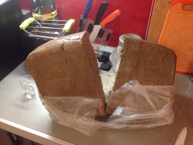

Архип Опубликовано 9 апреля, 2016 Опубликовано 9 апреля, 2016 Есть брикетик ;) колумбийский наркобизнес ;) вечером наколапуцаю [member=capsolo],Антон переговоры с Пакистаном идут ,караван в пути :bad: :crazy: А я не знал-все на бражку извел :) стёкл, как трезвышко
capsolo Опубликовано 9 апреля, 2016 Опубликовано 9 апреля, 2016 (изменено) [member=Архип], дык черпани щедро ковшом ;) мож ее и гнать не надо. Я как-то в декабре яблочный сок бродил, мимо бродилки без кружки не ходил. Как брикет получилось разколапуцать? Я ножом на куски порезал. Надеюсь завтра разойдется. Взметну строительным миксером. Пока колапуцал жевал. Вкусно. Натурпродукт. Изменено 9 апреля, 2016 пользователем capsolo

capsolo Опубликовано 9 апреля, 2016 Опубликовано 9 апреля, 2016 Да, по поводу брикетика: сущий пластилин. Я даже размечтался о невероятных свершениях 1

DOBR51K Опубликовано 10 апреля, 2016 Опубликовано 10 апреля, 2016 (изменено) Матос, спасибо! Все получил и выходные не пропали даром. Разводил - брикет на две части, каждую в ведро, залил горячей водой из под крана- 15-20 минут веслом поработал - отлично размешалось. Потом холодной водой в бродилке отрегулировал температуру. Сахар клал 10 кг на брикет, воды около 180 л, т е объём браги с брикетом и сахаром около 200 л. Три брикета поставил, остальные в следующие выходные. Все таки интересно, сколько сахаров в брикете... По размышлениям не может быть больше 600-650 грамм в 1 кг пасты. Боюсь слишком низкоградусная бражка получится-3-4%... А Сахара много класть не хочется. Будем посмотреть, может чутка пасты и Сахара ещё добавить придётся. Изменено 10 апреля, 2016 пользователем DOBR51K Ребята! Давайте гнать дружно!
capsolo Опубликовано 10 апреля, 2016 Опубликовано 10 апреля, 2016 (изменено) Пусть насухо сбродит. Догнать потом сиропом не проблема. Я сегодня головами по локоть руки обработал и полез в бродилку. Расходится хорошо. Домял что не разошлось - через пару часов шапка конкретная. Цвет конечно забавный. Фото не будет - две недели туда не полезу. Изменено 10 апреля, 2016 пользователем capsolo

Архип Опубликовано 10 апреля, 2016 Опубликовано 10 апреля, 2016 [member=Матос], у Антона на фото паста светлая, у меня темно-бордовая. Она разная по сортам?[member=kiliwin],Андрей , у меня около 18С° стёкл, как трезвышко
capsolo Опубликовано 10 апреля, 2016 Опубликовано 10 апреля, 2016 (изменено) [member=Архип],меня тоже удивило, у тебя такая красота, а у меня серобурмалин. У меня 22.5С бродит. Изменено 10 апреля, 2016 пользователем capsolo

Матос Опубликовано 10 апреля, 2016 Автор Опубликовано 10 апреля, 2016 Антон тебе попала с белого винограда. Сегодня закончил перегонять .Я ставил 9кг. пасты и 19кг сахара выход: 15,44 АС в том числе 1л. голов 86% и 3л.хвостов 25% Доставка КИТ. Перегонял СС в два приема выходило 3л.-82-83% 3л.-80% 3л. 70% Первые на на щепу остальное пить белым,даже не разведенное очень не плохо пахнет 1 1
