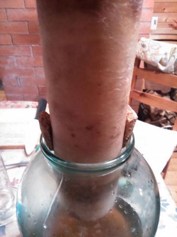

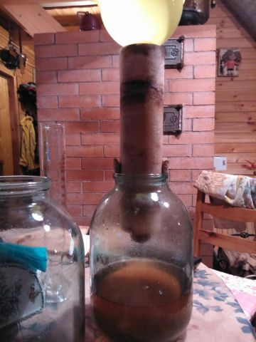

y_y Опубликовано 6 ноября, 2016 Опубликовано 6 ноября, 2016 Привет Матос! С опалесценцией, возникающей после разведения борюсь с помощью фильтрования через фильтр 1 мкм для воды. Выкладывал конструкцию в свое время на ХД в "полезные мелочи и советы". Перенесу сюда. Может кому пригодиться. Использую для борьбы с опалесценцией. Собственно все понятно из фото.фильтр на 1 мкм. Снизу заглушен пробкой корковой от шампанского. Чтобы не проваливался в банку, крепим клиньями из пробки. Когда льем, поглядываем чтобы не переливалось через верх. Из одной банки льем в другую, преставляя фильтр. Повторяем от 5 до 15 раз в зависимости от ситуации.Добавлено через 8мин.:Быть готовым к тому, что в фильтре останется 100 мл продукта. Может чуть больше.Фильтрование с банками по 10л сподвигло на изготовление фильтровалки с насосом от осмоса. Устаешь держать банку и "зело парами надыхиваешься".Но на маленьких объемах продолжаю использовать в указанном виде. ....по поводу опалесценции........ .........на форуме есть несколько тем в которых довольно обстоятельно это обсуждалось. Что это такое, почему возникает, как бороться. Разбавляя НДРФ её не возникает, т.к. мало остается от исходного материала. Викторчик бореться с ней с помощью бочек, Алексей Т предложил фильтр 1 мкм. Я попробовал и получилось.По поводу количества раз .... фильтрую пока не станет прозрачным (на практике от 5 до 15 раз)На фото виноградный дистиллят после чипсов.Добавлено через 4мин.:При разбавлении с 63% до 40% появилась опалесценция. После фильтрования продукт кристально прозрачен.Кстати фильтр 1 мкм иногда помогает против "плинтуса". 2
