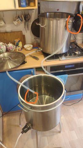

OneLessCar Опубликовано 8 декабря, 2022 Опубликовано 8 декабря, 2022 13 часов назад, sanderzv сказал: А где измерять температуру вторым датчиком? И что с этой температурой делать? Например у меня варочный порядок реализован из 2 посудин, нижний варочный верхний заторник. Например на "железке" brewmaniacex можно выбирать в настройках какой из температурных датчиков на каком этапе использовать ..как "главный"
