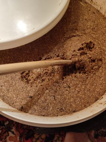

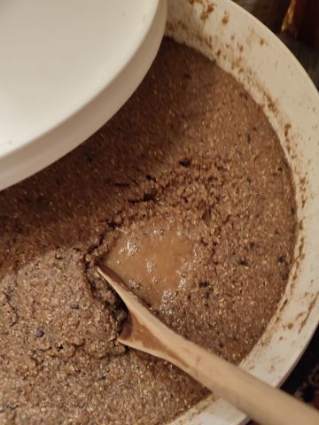

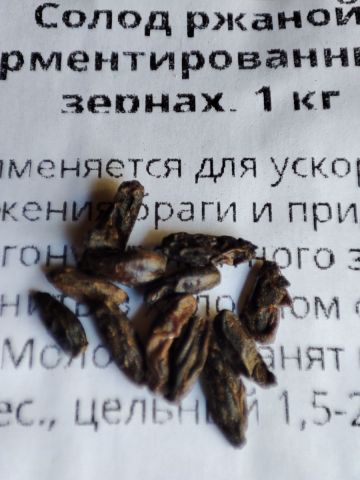

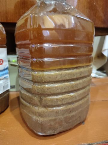

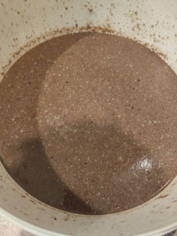

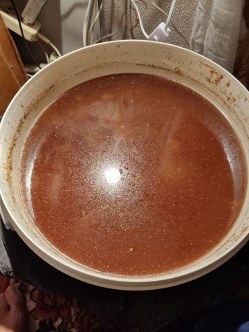

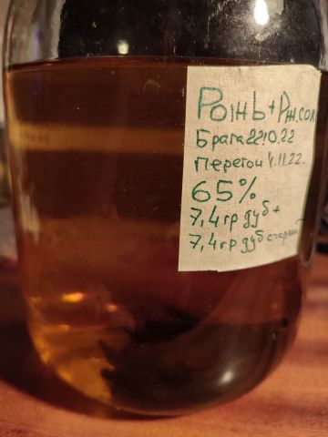

Alexx_Any Опубликовано 11 ноября, 2022 Опубликовано 11 ноября, 2022 (изменено) @затоштобыфсе В конце октября ставил ржаной затор. Рожь+ржаной ферментированный. Не варил, запарил с АТС. Смотри по фоткам что получилось. Честно сказать, сам процесс не очень понравился. Рожь "сопливая", пенится. Без софэксила не обойтись. Фото немного не в хронологии загрузились. Что получилось - пробовать буду еще не скоро. Выход со ржи небольшой. Если кто подскажет как поменять порядок фото, буду весьма признателен -)) Изменено 11 ноября, 2022 пользователем Alexx_Any 1
Михаил40 Опубликовано 11 ноября, 2022 Опубликовано 11 ноября, 2022 (изменено) Земляк,а солод ферментированный зачем добавлял?При осахаривании от него толку нет.Ферметы в нём температурой убиты.Для запаха? Габриэль Юра писал,что в брагу смысла нет его добавлять.Лучше СС на нём настоять и потом уже перегнать-так больше аромата будет.Ароматные напитки так делать можно из любого СС.Духовитый он очень,его не много нужно. Так и в простой ржи аромата полно,а от ферментированного избыток будет. Изменено 11 ноября, 2022 пользователем Михаил40
Alexx_Any Опубликовано 11 ноября, 2022 Опубликовано 11 ноября, 2022 11 минут назад, Михаил40 сказал: а солод ферментированный зачем добавлял?При осахаривании от него толку нет.Ферметы в нём температурой убиты. Только для вкуса и немного эксперимента. Я раньше делал с ним, только с пшеницей. Что только входит, но не участвует -)) - это понятно. Ну не с мясом и грибами же экспериментировать -)))) 15 минут назад, Михаил40 сказал: Габриэль Юра писал,что в брагу смысла нет его добавлять.Лучше СС на нём настоять Это же, я надеюсь, не догма. Посмотрим, раньше чем через полгода и дегустировать не буду.

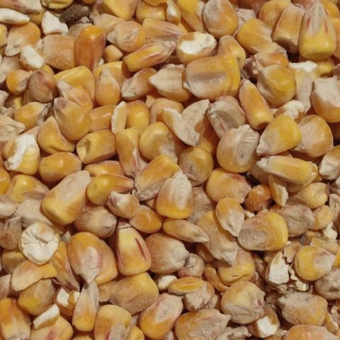

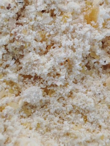

затоштобыфсе Опубликовано 11 ноября, 2022 Автор Опубликовано 11 ноября, 2022 6 часов назад, Mays сказал: А какая ячейка на сите Зубра? В комплекте идут 5мм (для наших дел не нужно) и 2,5 мм - после 2-х проходов кукуруза почти в грубую муку с мелкой крупкой. Брал еще дополнительно 2 сита с ячейкой 1мм, они чутка короче, на кукурузе одно замялось, порвалось в лоскуты. Попробую второе на более мягком зерне. 10 часов назад, Alexx_Any сказал: Рожь "сопливая", пенится. Без софэксила не обойтись. Я с тех пор как лет 4-5 назад среди ночи мучной пшеничный затор с пола пособирал все заторы с софексилом делаю даже кукурузу.

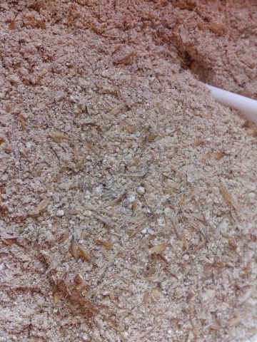

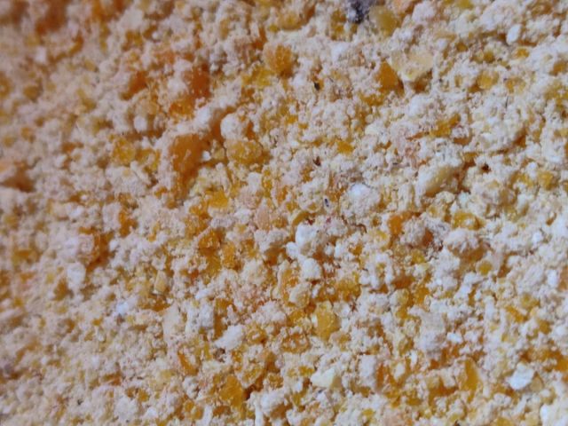

Alexx_Any Опубликовано 13 ноября, 2022 Опубликовано 13 ноября, 2022 Я в пчеловодческом магазине нашёл вот такую сетку на Хрюшу. Одного прохода достаточно.
Pepel_zbei Опубликовано 13 ноября, 2022 Опубликовано 13 ноября, 2022 @Alexx_Any по конструкции видно, что сетка тобой привязанная не как не работает по сути сам процесс измельчения идет ваще в другом месте ,сет типа сита у тебя и что это на фото. что ты смолол, солод? 11.11.2022 в 20:06, затоштобыфсе сказал: на кукурузе одно замялось, порвалось в лоскуты. вот тут всё чую по фен шую и сетка принимала активное участие в помоле пока до нужной фракции не смОлет не просыпется Внимание к мелочам, стремление к идеалу.

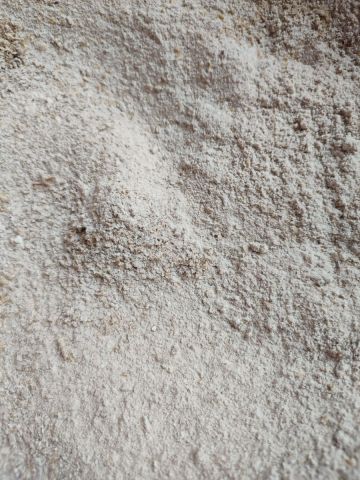

затоштобыфсе Опубликовано 13 ноября, 2022 Автор Опубликовано 13 ноября, 2022 (изменено) 6 часов назад, Pepel_zbei сказал: сетка принимала активное участие в помоле не знаю что ты имеешь ввиду под активным участием в помоле. Мелят молотки, сетка не даёт проходить в помол фракциям крупнее определенной. на зубре такие сита. Те что я купил 1мм полоса на 5мм короче чем нужно, кукуруза долбила в сетку, край загнулся и распидорасило. Я так думаю. В магазине Шульмана мне говорили, что могут любое сито сделать под заказ, кстати. Может обращусь. Съездил сегодня за зерном, взял для начала 120кг ржи и 80 кг пшеницы, завтра молоть буду. Изменено 13 ноября, 2022 пользователем затоштобыфсе 1

Alexx_Any Опубликовано 14 ноября, 2022 Опубликовано 14 ноября, 2022 (изменено) 22 часа назад, Pepel_zbei сказал: что ты смолол, солод? На фото солод. Вот фото корна 22 часа назад, Pepel_zbei сказал: не как не работает по сути Ну тебе видней же. Только молю на ней уже года четыре, только сетку меняю, особенно после корна, пробивает. Боковые отверстия ПОЧТИ заглушены полосой, какой нашёл в подвале -) Рожь у меня в городе 25 р за кг. Корн 27. 40-ка килограммовым мешком дешевле рубля на 2 за кг. Изменено 14 ноября, 2022 пользователем Alexx_Any 1

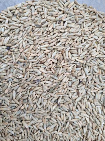

затоштобыфсе Опубликовано 14 ноября, 2022 Автор Опубликовано 14 ноября, 2022 17 часов назад, Pepel_zbei сказал: по чем у вас такое зерно? рожь 18р/кг пшеница 17р/кг если мешками по 40кг брать 1

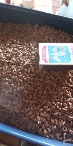

Михаил40 Опубликовано 14 ноября, 2022 Опубликовано 14 ноября, 2022 (изменено) Вполне возможно,что продают не рожь,а тритикале(гибрид пшеницы и ржи). Цитата Интерес к тритикале с целью применения в сельском хозяйстве вызван возможностями культуры. Гибрид пшеницы и ржи обладает высоким потенциалом, морозостоек, устойчивый к грибкам и вирусам, не требует выращивания на плодородной почве. Тритикале стойко переносит холод и жару, можно высевать гибрид на участках, где выращивание традиционных пшеничных сортов проблематично и не дает ожидаемых результатов. Колос у гибрида длиннее, чем у пшеницы, а зерно крупнее. Урожайность тоже больше – превышает урожай пшеницы с той же площади в 1,5-2 раза. Питательная ценность культуры выше, в плодах больше белка, аминокислот. Крахмал содержит меньше амилозы, поэтому переваривается лучше. Содержание белка в зерне гибрида больше, чем в других зерновых. Кормовая ценность зерна – 1,24 корм. ед., то есть выше, чем у овса, зеленой массы – 0,3 корм. ед., соломы – 0,2 корм. ед. В зелени тритикале много белков, каротиноидов, лизина, углеводов, по этому показателю культура опережает родительские виды. Кроме использования на корм животным, ее применяют для закладки в компост, заделывания в почву как сидерат. Зерно идет на переработку для получения спирта и жидкого топлива, ацетона, бумажного сырья. Возле моей деревни брянское отделение мираторга земли купили и тритикале высевает. Колоски как у пшеницы,только с усами,как у ржи.Зерно крупное. Изменено 14 ноября, 2022 пользователем Михаил40
Pepel_zbei Опубликовано 14 ноября, 2022 Опубликовано 14 ноября, 2022 1 час назад, Михаил40 сказал: Зерно крупное. аромат хоть какой то есть ? Внимание к мелочам, стремление к идеалу.
затоштобыфсе Опубликовано 14 ноября, 2022 Автор Опубликовано 14 ноября, 2022 1 час назад, Михаил40 сказал: Вполне возможно,что продают не рожь,а тритикале(гибрид пшеницы и ржи). А как отличить визуально?
Михаил40 Опубликовано 14 ноября, 2022 Опубликовано 14 ноября, 2022 (изменено) По этому поводу ничего не скажу. Несколько лет назад покупал рожь(как продавец сказал) и делал затор.Пыталась убежать при брожении.После перегона аромат и вкус был.Но рожь ли это была? На данный момент давно не ставил заторы из злаковых. Отличить наверное смогут только агрономы и селекционеры. Я информацию дал больше для ознакомления и общего развития. Но написано же-применяется для изготовления спирта Изменено 14 ноября, 2022 пользователем Михаил40
