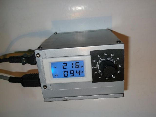

capsolo Опубликовано 12 апреля, 2016 Автор Опубликовано 12 апреля, 2016 (изменено) Видна старая школа. ребят а поясните неофиту почто регулировку вдуваемой мощи по давлению в кубе развенчали? Леш, кстати ты понял как Олег в своем девайсе понял напряжение и ток, которые на экране выводит? Изменено 12 апреля, 2016 пользователем capsolo
61003 Опубликовано 12 апреля, 2016 Опубликовано 12 апреля, 2016 какой олег? в каком девайсе? какой экран?

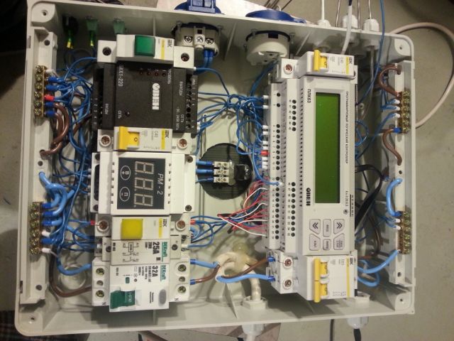

Glog Опубликовано 12 апреля, 2016 Опубликовано 12 апреля, 2016 в первом(старт/стоповом) варианте автоматики.. Очень серьезно, если даже контроль температуры радиатора ССРки есть. Ох уж эти сказочки! Ох уж эти сказочники!
61003 Опубликовано 12 апреля, 2016 Опубликовано 12 апреля, 2016 ну вот видите, и никакой ардуины и практически промышленное качество. а вы все рм-2, рм-2

GrOV Опубликовано 12 апреля, 2016 Опубликовано 12 апреля, 2016 (изменено) и никакой ардуины и практически промышленное качество. а вы все рм-2, рм-2 РМ2 не мешает ни разу..Очень полезная вещь во всех отношениях... Но не незаменимая..Всегда есть обходные пути решения проблем.. Правда, разные по стоимости.. Изменено 12 апреля, 2016 пользователем GrOV 1
