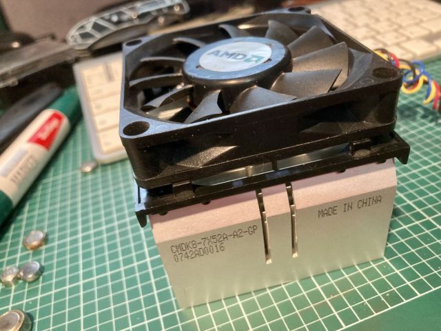

А меня вот таким подогрели. Даже не знаю, сосет он или дует, но блок питания 12 вольт ему точно нужен. Сборка кажется огромной.

3 минуты назад, Хопёр сказал:
50х50 вполне достаточно.

5 часов назад, Хопёр сказал:
Отличный радиатор и вентилятор на подшипниках. Он работает даже от 5 вольт.

37 минут назад, RSM сказал:
А у меня только радиатор, вентилятора нету.
Вот и мне хочется уменьшить радиатор, но оставить кулер.)
Изменено пользователем Хопёр
Я себе поставил кулер от чипсета (радиатор с вентилятором)тянет 3кВт ТЭН без намеков на нагрев когда вентилятор крутится. Размер радиатора совсем небольшой. Раньше был большой, с ребрами под естественную вентиляцию, но все равно горячий был, т.е. слабоват был.
