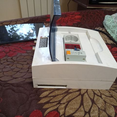

Хочется покомпактнее, а элщиток с этим не дружит. Много бесполезного пространства. А почему радиатор внутрь не спрятать, а в стенке отверстие для кулера!?)
1 час назад, Alex57 сказал:
Да. и радиатор нужно выносить за пределы бокса
У меня от ноута. Прорезаны отверстия для забора и выброса воздуха. И я тоже все собираю в эл. щитках. Вот бокс с стх рмвк дифавтоматом и розеткой на 16А. Правда у меня тен 2 кило всего. На радиаторе тепловик на 60 градусов. Как нагревается включается кулер.

Для просто РМ достаточно бокс на 6 модулей. Всё отлично умещается и солидно смотрится.
Вполне допускаю ошибку в прикидках, но мои бирюльки даже в ящик на 8 модулей не лезут.)

13 часов назад, Хопёр сказал:
Полагаешь, все, кроме тебя, идиоты?)
Нет, и не думал. Просто в своё время пытался выбирать разные коробки для сборок.
Принял единственно правильное решение-эл. щиток.
Удобство монтажа,практично и очень важно,эстетично.
