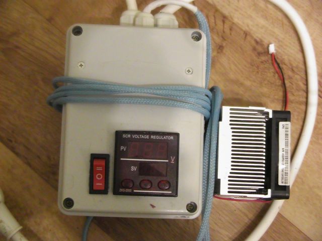

Михаил Лемуровв Опубликовано 3 ноября, 2022 Опубликовано 3 ноября, 2022 01.11.2022 в 23:10, Хопёр сказал: альтернативу пока не придумал в моём случае "Распаечная коробка с крышкой и гладкими стенками ОП 150х110х85мм" можно в крышку врезать (у меня так) можно в корпус в такой же перистальтический насос и автоматику отбора (спиртогон) тоже в такую засунул. коробки заказываю на В.И. 1

Михаил Лемуровв Опубликовано 3 ноября, 2022 Опубликовано 3 ноября, 2022 у меня рмв-к в 8ми местном щитке.там же розетка 220 на дин. обычная розетка, сам регулятор розетка на дин после регуля, реле на дин. в одну розетку насос перемешиватель, во вторую перистальт, в регулировочную тэны. реле отключает разгон включает охлаждение. внутри б.п 12в. радиатор с кулером наруже

denis_len Опубликовано 3 ноября, 2022 Опубликовано 3 ноября, 2022 (изменено) 3 часа назад, Михаил Лемуровв сказал: ааааа у меня такоей же корпус такойже радиатор и вентилятор от компа... АААААААААА и такую же штучку китайскую себе заказал ...АААААААААААА хочу чтобы у меня тоже получилось :)))) тока кнопки не будет Изменено 3 ноября, 2022 пользователем denis_len
