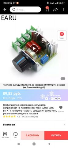

Хопёр Опубликовано 13 октября, 2022 Автор Опубликовано 13 октября, 2022 (изменено) 22 минуты назад, Alex57 сказал: Тебе уже несколько коллег объяснили, что без стабилизированного регулятора ты не обойдёшься, как ни крути. Я главного не услышал. Тот регулятор, что заказал на Али, он стабилизированный или нет. И ещё. Ты когда захочешь получить профессиональную консультацию о фотографии вообще и о работе фототехники в частности, обращайся, выручу. И прими к сведению, что не все собеседники "шарят" в электротехнике и умеют правильно работать паяльником. Я этого не умею, и не парюсь по этому поводу. 18 минут назад, Alex57 сказал: Обычный модуль РМ2. Сам понял, что сказал? Так понимаю, что РМ это аббревиатура "регулятор мощности". Китайская коробочка тоже именуется РМ. В чём отличие? В цифре "2"? Тогда что она обозначает? Полагал, что это лишь версия модуля.) Изменено 13 октября, 2022 пользователем Хопёр
Alex57 Опубликовано 13 октября, 2022 Опубликовано 13 октября, 2022 1 минуту назад, Хопёр сказал: Тот регулятор, что заказал на Али, он стабилизированный или нет. Нет. Не стабилизированный. Это обычный Димер. А за Фото технику спасибо. Был у меня Смена8. 5 минут назад, Хопёр сказал: И прими к сведению, что не все собеседники "шарят" в электротехнике Поэтому я и другие коллеги предлагаем свои услуги. Сборки автоматики SSVC0059 и РМ2
Хопёр Опубликовано 13 октября, 2022 Автор Опубликовано 13 октября, 2022 (изменено) 9 минут назад, Alex57 сказал: Это обычный Димер. Тогда зачем наши Кулибины категорически рекомендуют дополнить этот самый РМ2 ещё и симистором и радиатором, без которого он/симистор тупо сгорит? Изменено 13 октября, 2022 пользователем Хопёр

marges Опубликовано 13 октября, 2022 Опубликовано 13 октября, 2022 На Али можно было в таком случае заказать за 90р такой регулятор, ну или собрать самому, там 5 деталей, вине тратиться на дорогой. И тэн там же.1200 р
Хопёр Опубликовано 13 октября, 2022 Автор Опубликовано 13 октября, 2022 34 минуты назад, marges сказал: На Али можно было в таком случае заказать за 90р такой регулятор, ну или собрать самому, там 5 деталей, вине тратиться на дорогой. Там же русским по белому написано 2000Вт, что совсем мало для тэна 3,5кВт. Уже говорил, что далеко не все винокуры на ты с радиодеталями и прочей электрической лабудой, чтобы им предлагать занятия такого рода.)) Только что полистал форумную тему про РМВ-К. Более полусотни страниц с советами и вопросами о схемах подключения, радиодеталях, цвете коробок и прочей электрической лабуды, малопонятной многим винокурам. Там же узнал, что РМ не отличается большой надёжностью и имеет определённые косяки. Смею предположить, что и РМВ-К не без недостатков. 8 минут назад, abba сказал: @Хопёр А китайское с симистором многие покупали по началу, а потом закинули на полку. Особенно не годны они для ректификации. И да наше хобби затратно. Я тебе больше скажу, затратно любое хобби. Оно лишь отнимает деньги, время и нервы. Хотя иногда приносит ощущение удовлетворения. Но мы-то здесь не об этом. Здесь о выборе тэна и реле управления. А почему китайские "особенно не годны они для ректификации"? В чём проблема?
Alex57 Опубликовано 14 октября, 2022 Опубликовано 14 октября, 2022 5 часов назад, Хопёр сказал: китайские "особенно не годны они для ректификации"? В чём проблема? Не поддерживают точность выходного напряжения на ТЭН +/- 0,5-1 вольт. Т.Е. не стабильны. 9 часов назад, Хопёр сказал: Если знаешь про такое устройство, просто сориентируй на покупку. Нет на Али ничего подходящего для ректификации. Только сборка на РМ2, РМ2м,РМ2new, РМ2pro, РМВК будет соответствовать требованиям стабильности +/- 0,5-1 v. Хочешь наступить на грабли- Али в помощь. Сборки автоматики SSVC0059 и РМ2
Alex57 Опубликовано 14 октября, 2022 Опубликовано 14 октября, 2022 6 часов назад, marges сказал: На Али можно было в таком случае заказать за 90р такой регулятор, Многие продавцы так и делают. устанавливают симистор на мощный радиатор, добавляют вольтметр, всё это запихивают в коробку и УРА!!! Сборки автоматики SSVC0059 и РМ2

Самоделкин56 Опубликовано 14 октября, 2022 Опубликовано 14 октября, 2022 4 часа назад, Alex57 сказал: Нет на Али ничего подходящего для ректификации. А вот этот , вроде заявлено со стабилизацией ? https://aliexpress.ru/item/1005002756019355.html?af=1954_3690470&utm_campaign=1954_3690470&aff_platform=api-new-link-generate&utm_medium=cpa&cn=20rurjqaqwtsrsec1bfrcg6uhudris4v&dp=20rurjqaqwtsrsec1bfrcg6uhudris4v&aff_fcid=39b4aae19b44439086d807ec6483d001-1665726440570-02767-_DEZgiEx&cv=2&aff_fsk=_DEZgiEx&sk=_DEZgiEx&aff_trace_key=39b4aae19b44439086d807ec6483d001-1665726440570-02767-_DEZgiEx&terminal_id=31fe7f7a15a0491a88783e110fc2f171&utm_source=aerkol&utm_content=2&sku_id=12000021986893815 1
