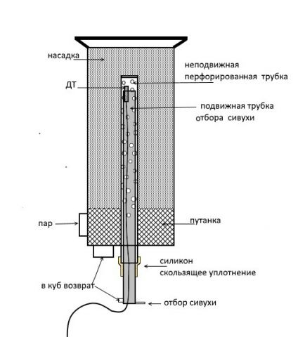

Аптекарь Опубликовано 16 мая, 2016 Опубликовано 16 мая, 2016 (изменено) Но вот с точкой промах точку поймать трудно ,причины знают все..., а что если НУО выполнить отдельной царгой, с изменяемой высотой точки отбора и контролем температуры прежде чем изготовить, выношу на обсуждение....поправте ...единственный недостаток,..... а может и нет ,....то, что только для настенных коллон рисунок схематичен Изменено 16 мая, 2016 пользователем Аптекарь 1
GrOV Опубликовано 16 мая, 2016 Опубликовано 16 мая, 2016 (изменено) точку поймать трудно Поймать точку не трудно... Но, об этом позже... По поводу перфорированной трубки - если "пучность " концентрации примеси окажется ниже верха этой трубки - то стекающая с верхних отверстий флегма "без изиков" будет уходить в отбор зря, приводя к перерасходу отобранной фракции.. ИМХО ес-но.. Если выше - тогда вообще вся затея сомнительна.. Изменено 16 мая, 2016 пользователем GrOV 1
Аквалюб Опубликовано 16 мая, 2016 Автор Опубликовано 16 мая, 2016 Сижу соображаю- что будет происходить с отбираемой сивушной флегмой стекающей по внутриней трубочке, где температура с низу увеличивается. Понедельник однако ))) Если хочешь быть счастливым - будь им ! (Козьма Прутков )
GrOV Опубликовано 16 мая, 2016 Опубликовано 16 мая, 2016 (изменено) Понедельник однако ))) Не успеет вскипеть - поскольку есть поток жидкости... А вообще-то зависит от нескольких факторов - в том числе и от полноты потока..... Изменено 16 мая, 2016 пользователем GrOV
Аптекарь Опубликовано 16 мая, 2016 Опубликовано 16 мая, 2016 (изменено) Поймать точку не трудно подбором режимов? температура с низу увеличивается. об этом подозревал, в отличии от замечания Олега....думал теплоизолировать...но,чё то всё усложняется, меня справоцировало возможность контроля точки ДТ, что б ,как говорится, в точку,...хотя проще двигать эту границу режимами самой РК Изменено 16 мая, 2016 пользователем Аптекарь
snab Опубликовано 16 мая, 2016 Опубликовано 16 мая, 2016 Поймать точку не трудно... Но, об этом позже... было б неплохо а я уже навесное на трубу всё навесил.. ппц, опять разбирать, насадку пересыпать.. «Не стыдно чего-нибудь не знать, но стыдно не хотеть учиться»
