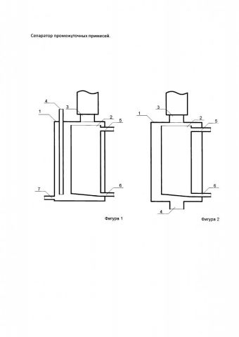

01vlad Опубликовано 16 ноября, 2018 Опубликовано 16 ноября, 2018 (изменено) ЦП, УНО, это все прошлый век, надо шагать в ногу со временем, вот человек сепаратор изобрел для НПП при кубовой ректификации, даже запатентовал Цитата Нижние промежуточные примеси, состоящие преимущественно из изомеров высших спиртов, концентрируются в нижней части колонны, где концентрация этилового спирта ниже 70% об. Верхние промежуточные примеси, состоящие преимущественно из эфиров, концентрируются выше, там, где содержание спирта составляет выше 70 об. %. Головные примеси, состоящие из эфиров и альдегидов, концентрируются в верхней части колонны и дефлегматоре. При условии отсутствия отбора спирта из колонны, концентрация спирта в ней постоянно растет, что создает условия для движения точек преимущественной концентрации промежуточных примесей вниз. В результате такого движения нижние промежуточные примеси начинают преимущественно концентрироваться во флегме, заполняющей стакан 2 и в паре, собирающемся между дном стакана и патрубком 3, откуда отбираются через патрубок 5 в виде пара. Во время отбора нижних промежуточных примесей по паровой фазе колонна испытывает недостаток спиртовых паров, что приводит к резкому уменьшению давления пара, вследствие чего флегма, содержащая в том числе нижние промежуточные примеси, начинает стекать в стакан 2. После окончания отбора нижних промежуточных примесей по паровой фазе начинают их отбор по жидкостной фазе через патрубок 6. Количество отбираемых нижних промежуточных примесей устанавливается в соответствии с технологией производства в каждом конкретном случае. По окончании отбора нижних промежуточных примесей перегонку ведут известным образом. Во время дальнейшей работы агрегата внутри него может скапливаться лютер, который может быть выведен из агрегата через патрубок 7 и возвращен в куб. При размещении сепаратора промежуточных примесей непосредственно над перегонным кубом лютер возвращается в куб через тот же патрубок, по которому подается спиртосодержащий пар из куба. https://edrid.ru/rid/218.016.7a2c.html Изменено 16 ноября, 2018 пользователем 01vlad
Архип Опубликовано 16 ноября, 2018 Опубликовано 16 ноября, 2018 [member=01vlad],тот же Уно по функционалу , но патентованный ))) стёкл, как трезвышко
Антел Опубликовано 16 ноября, 2018 Опубликовано 16 ноября, 2018 Добровар, если не его патент может в суд подавать... https://forum.grainwine.info/index.php/topic/1332-uo-sivushnii-separator-dobrovara/
pvn28 Опубликовано 16 ноября, 2018 Опубликовано 16 ноября, 2018 01vlad сказал: ЦП, УНО, это все прошлый век, надо шагать в ногу со временем, вот человек сепаратор изобрел для НПП при кубовой ректификации, даже запатентовал у меня после предочистки СС на короткой царге с УНО никогда не было проблем с НПП, а от ВПП удалось избавиться после эпюрации по Казимирову (до этого приходилось много отбирать в оборотный спирт). 1

alexeyT Опубликовано 16 ноября, 2018 Опубликовано 16 ноября, 2018 В патенте вроде нет ГХ сравнительных Их штук 6 должно быть Фуфло ?

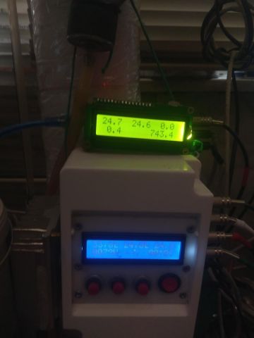

01vlad Опубликовано 16 ноября, 2018 Опубликовано 16 ноября, 2018 В 16.11.2018 в 17:05, alexeyT сказал: В патенте вроде нет ГХ сравнительных Их штук 6 должно быть Фуфло ? Хрен его знает, по идее должно работать на перегонке браги, надо пробовать. В 16.11.2018 в 16:33, Аквалюб сказал: От хитрец ))) дык у тя Дэф и выполняет часть функции ЦП, в урезанном варианте ,но Работает! Сам ,кроме ЦП так практикую. Лучше,конечно двойной ,последовательный дефлегматор, но, чего имеем о том и поем ))) Заодно и флегма не переохлажденная из дефа в колонну сливается, подсос воздуха в ТСА поменьше, но правда для плавности регулировки пришлось на воду кран игольчатый ставить и для удобства показометр дополнительный лепить, что бы показывал температуру воды на входе-выходе из дефлегматора, до кучи прилепил расход л\ч, давление в кубе, атмосферное давление. Надо туда еще температуру в точке нижнего отбора прилепить.
Engineer_111 Опубликовано 16 ноября, 2018 Опубликовано 16 ноября, 2018 alexeyT сказал: В патенте вроде нет ГХ сравнительных Их там и не должно быть. Там просто авторство застолбили. 1
