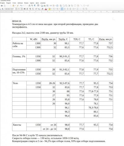

Пару раз проверял на второй ректификации, какая температура внутри узла отбора, но отвлекали и часть данных не успевал снять, в принципе и так понятно, что температура в 5 см от низа насадки начинает расти после 94 в кубе, надо на первой ректификации и на браге проверить, температура должна раньше начать увеличиваться, на браге так точно пораньше.
