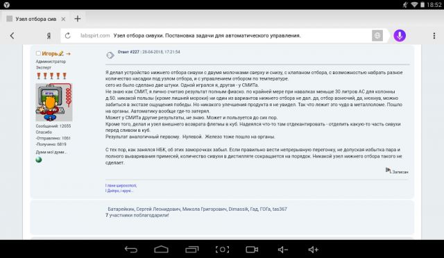

[member=7721],Для пережатия одних "хвостов" с целью извлечения "масла", наверно да.Для меня,с кубом 30, большущий вопрос.Поэтому и стоит ?,а потом ссылка.И потом,первый рект никто не отменял,что предъочистка по каким то методам,что ускоренный рект,по сути одно и то же.Разница по времени,да,есть и тут спорить нет смысла.Лить предочищенные ПГ и хвостовые в самогон,то же толку нет.У меня головы от первого ректа прекрасно пережимаються,так же отдельно и хвосты.Ну и до кучи,при "залповом сбросе голов", прыгает t по пару в кубе и хорошо.Это то же не очень хорошо.Одним словом,я запутался сам,заморочил людям головы,всё,ухожу навсегда.(Уберите потом всё за мной,пожалуйста)
используют сей девайс и весьма успешно
Это может быть как с простыми аппаратами? Инверт и бентонит улучшают качество конечного продукта, но имея оборудование классом выше это  не нужно. Может и с УНО так же?
