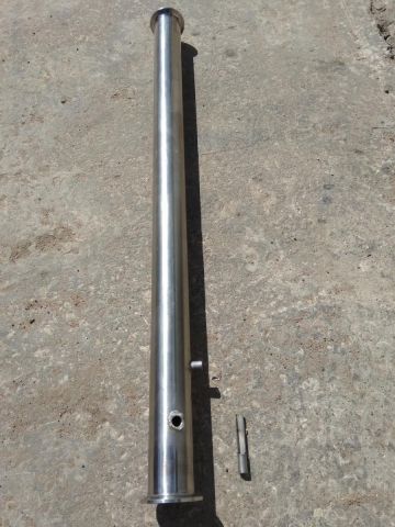

VVS2177 Опубликовано 22 апреля, 2018 Опубликовано 22 апреля, 2018 Я тут врезал в царгу 2 трубочки УНО по мотивам этой ветки. В 5 и 10 см от низа насадки. Снизу 5 см медной РПН в качестве пыжа, далее СПН 8х8. Скорость отбора с них как я понял небольшая, до 50 мл/ч. Думаю надеть шланги на иголки и воткнуть в полиэтиленовую крышку банки. Какие иголки подходят для этого? Надо ли ещё мудрить дополнительные пережималки?
7721 Опубликовано 22 апреля, 2018 Опубликовано 22 апреля, 2018 (изменено) врезал в царгу 2 трубочки УНО по мотивам этой ветки Не понятно,на фото у тебя????трубочки сточить на мотив"ложечки" Иголки лучше так разместить в шланге.Я начинаю отбор на инсулиновых,на 90С кубовой ставлю синие иголки,т.к концетрат сивухи растет и отбор увеличиваем.Пережималка типа Гофмана,или игольчатый кран,продвинутые на автоматику ставят отбор. Изменено 22 апреля, 2018 пользователем 7721 1
VVS2177 Опубликовано 23 апреля, 2018 Опубликовано 23 апреля, 2018 Да, трубочки сточил На схеме не понятен "кусок шприца". Это какая его часть?
7721 Опубликовано 23 апреля, 2018 Опубликовано 23 апреля, 2018 Это- цилиндр разрезаешь и вставляешь в силикон в разрезе.
VVS2177 Опубликовано 23 апреля, 2018 Опубликовано 23 апреля, 2018 Пережималка типа Гофмана,или игольчатый кранА зачем они, если скорость отбора регулируем иголками? Простой канцелярский зажим для бумаг не пойдет?Шприц, наверное, на 2 мл, или ещё меньше? начинаю отбор на инсулиновых,на 90С кубовой ставлю синие иголки,А с какой Т начинаешь отбор? Ведь говорят, что до 93 все каки в кубе сидят и в царгу не лезут
7721 Опубликовано 23 апреля, 2018 Опубликовано 23 апреля, 2018 Шприц инсулиновый в аккурат в силикон ф6 влазит. Насчет говорят!- Проведи ректификацию,с УНО. и все встанет в голове на места. Я начинаю отбор с УНО,сразу после голов. 3

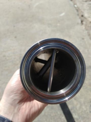

serg15-07 Опубликовано 24 апреля, 2018 Опубликовано 24 апреля, 2018 (изменено) [member=VVS2177], есть узел на клампах, где 2 перегородки, и у нижней перегородки одна трубка наружу. Хорошо работает как УПО. Мастер, который ваял узел, обещал универсальный узел УНО-УПО. Перевёртыш. Но видать, сам тему не вкурил. По факту УНО не реализовать. Для насадки места нет. Вот и думаю, заказывать УНО у другого мастера отдельно, либо заказать царгочку на клампах 102 мм. высотой, пристёгивать её снизу к узлу скобой, и получить тем самым УНО. Для дистилляции на короткой царге с РПН в царгочку засунуть рулон РПН, для ректификации на длинной царге, засыпать СПН. Я такой дотошный, потому что узел не дёшево вышел, а как УНО работать не может. На грабли ещё раз наступать не хочется. И времени много тратится. Не обессудьте. Изменено 24 апреля, 2018 пользователем serg15-07
Антел Опубликовано 24 апреля, 2018 Опубликовано 24 апреля, 2018 Для дистилляции на короткой царге с РПН в царгочку засунуть рулон РПН, для ректификации на длинной царге, засыпать СПН. дело не в типе насадке а в количестве ТТ. 10 см РПН = 4,5 см СПН. Другой вариант, если будет две трубки отбора. Иначе нет смысла менять насадку. А если сделаешь царгу в 20 см, то переставляю над/под УО, получишь приблуду от [b][member=Miguel][/b].
VVS2177 Опубликовано 24 апреля, 2018 Опубликовано 24 апреля, 2018 [member=serg15-07],я как бы сам ещё учусь. УНО - 2 сточенные трубочки по мотивам Аквалюба в начале этой темы. И есть 10 см кламповая царга - из нее сделаю перегородочный УПО, на который можно будет поставить 30 см царгу с СПН - будет ЦП. А можно в эту царгу вставить димрот - получится деф с жидкостным отбором. Клампы позволяют различные варианты

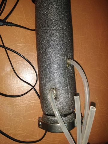

VVS2177 Опубликовано 25 апреля, 2018 Опубликовано 25 апреля, 2018 [member=7721], Что-то в аптеке инсулиновые иглы несъёмные со шприца продаются. Взял шприц с синей иглой и капельницу. И вот сделал два варианта регулировки отбора [attachment=43370:IMG_20180425_214907.jpg][attachment=43371:IMG_20180425_214547.jpg] На воде попробовал - скорость нормально пережималкой регулируется в обоих случаях. Второй вариант проще. Имеет право на жизнь?
texnar Опубликовано 25 апреля, 2018 Опубликовано 25 апреля, 2018 Имеет право на жизнь? Если на отбор с ЦП допустим ,то нормально, а на товарный спирт не пойдет -там не пищевой силикон, а пвх .
Both Опубликовано 26 апреля, 2018 Опубликовано 26 апреля, 2018 Имеет право на жизнь? С синей иглой и без регулировки у меня норм капало не быстро. Но остановился на инсулинке.
VVS2177 Опубликовано 26 апреля, 2018 Опубликовано 26 апреля, 2018 остановился на инсулинке Т.е. в процессе скорость не регулируешь?
Both Опубликовано 26 апреля, 2018 Опубликовано 26 апреля, 2018 Т.е. в процессе скорость не регулируешь? нет 1
Master_1 Опубликовано 26 апреля, 2018 Опубликовано 26 апреля, 2018 Я для УНО эти трубки и для уно некатят, 2-3 рк и деревянеют.
VVS2177 Опубликовано 26 апреля, 2018 Опубликовано 26 апреля, 2018 некатят Понял, вычеркиваем. Спасибо!
