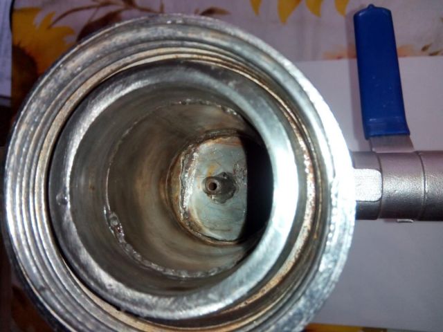

Arhis Опубликовано 22 февраля, 2018 Опубликовано 22 февраля, 2018 Народ всех приветствую Надумал заказать мастерам узел отбора-перегодчатый или со стаканом? Есть ли разница именно в работе? Хочу заказать также царгу чтобы ставить на куб и использовать как Уно. Какая высота приемлема? 10см 15 см?
Аквалюб Опубликовано 22 февраля, 2018 Автор Опубликовано 22 февраля, 2018 Рюмочный или с перегородками иль трубочка лодочкой, для УНО они все подходят,так как отбор минимальный и только а за счёт давления в низу колонны не смотря на конструкцию они будут работать. У меня их есть . Как УНО они все работают прекрасно, но ! Если будет нужда слить с колонны чего там есть полностью , то первые два варианта лучше. Третьий не сработает ( у меня так получилось ). Отдельно покупать УНО не вижу смысла, уж очень просто самому изготовить на самой колонне, без отдельной царгочки. 1 Если хочешь быть счастливым - будь им ! (Козьма Прутков )
Arhis Опубликовано 23 февраля, 2018 Опубликовано 23 февраля, 2018 В 22.02.2018 в 18:33, Аквалюб сказал: спасибо за ответА сколько должно быть насадки под узлом отбора? Минимум и максимум? Буду использовать под основной колоной для отбора сивухи

arhitektor Опубликовано 2 марта, 2018 Опубликовано 2 марта, 2018 Первый раз использовал УНО. Узел сделали перегородочный и добавил РПН 10 см. Высота узла с молочками 23 см. Отбор начал вместе с отбором голов. На 90 поставил другую тару. Старт-стоп сработал на 90,5, что порадовало. До этого срабатывал на 85. Но перед этим процессом уменьшил мощность и скорость отбора. Отбирал до 93, потом слил хвосты - остатки. Когда сливал лютер был удивлен в отсутствии запаха изиков (почти мизер). Оборудование Антела, автоматика Сергея64 - работает хорошо, так что еще отдельно Спасибо им.
