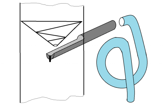

Думаю впаять трубку внутр. диаметром 8 мм внешним 10 мм в 9 см от низа царги в качестве УНО. Как понял, трубку не надо просовывать до центра царги, достаточно впаять заподлицо трубе.
Прав ли я?
[member=VVS2177],Можно и заподлицо, многие так делают... Но по жиже будет правильнее. То есть , трубку с верху сточить и просунуть более чем на половину. Поставить узел сбора флегмы. На первой странице темы...
Работы совсем чуть больше, зато феншуй не ругается )))
PS: Концентрация "сивухи" в жиже и в паре, отличаются как минимум на одну тарелку.
Спасибо, понял. С отбором по жиже в каком месте царги 35 мм внутр. дыру сверлить?
9 см от низа? Или 10,4 см можно, чтобы снизу пыж из медной РПН вошел?
[member=VVS2177], надеюсь ТС не сильно против будет. Делаю "ложечки" (стачивается половина трубки), впаиваю под маленьким углом, в пару градусов, на диаметр трубы.
[sharedmedia=core:attachments:36586]
[member=Антел], а какое расстояние врезки от низа царги(насадки)?
[b][member=VVS2177][/b],  размеры по [b][member=Аквалюб][/b], . Грубо:  5 см для насадки от низа до 1-й трубки отбора и 5 см до 2-й.
У Аквалюба же одна нарисована?
[b][member=VVS2177][/b],  Да и без концентратора флегмы эта штука прекрасно работает как на фото Антела :good:
[b][member=VVS2177][/b], значит, по Grov...  У этих коллег учиться полезно. :thankyou:
[member=Антел], Между тробочками насадка есть? и есть ли насадака выше верхней трубочки? И еще: трубочки открываются обе сразу или как?
[member=alx_sun], Отвечу за Диму, пока его нет на форуме. Между трубочками должна быть насадка обязательно иначе смысла во второй нет- (одна тарелка ,что на первом и втором УО получится ), как и под первой , и обязательно с верху насадка присутствует - иначе это и не ректификация , а дистилляция )))
УНО- это просто точки отбора посередь насадки расположенные на разных высотах колонны. Убери эти точки отбора, останется обычная РК. Изменено пользователем Аквалюб
