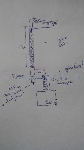

вагон-самогон Опубликовано 24 марта, 2016 Опубликовано 24 марта, 2016 задумался тоже про нижний отбор, и про буфер заодно. идею увидел на х.д. у Ваньки Кальвадоса, что скажете? или проще прямым куском нарастить трубу и сделать нижние отборы без накопительного буфера. объем буфера видится = объему который удерживает колонна.

Финист Опубликовано 24 марта, 2016 Опубликовано 24 марта, 2016 задумался тоже про нижний отбор, и про буфер заодно. идею увидел на х.д. у Ваньки Кальвадоса, что скажете? При таком конструктиве буфер не подогревается поднимающимся паром и теряется смысл буфера, а значительный объём накопленной холодной флегмы будет только размазывать изики по всему телу. Или сливать постоянно из огрызка на рисунке всё досуха с большими потерями спирта, или примириться с загрязнениями. ИМХО схема нерабочая.
