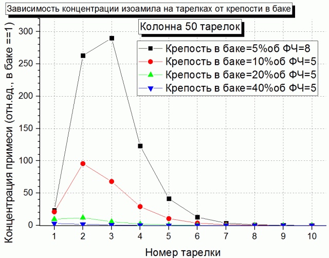

Rudy Опубликовано 27 марта, 2017 Опубликовано 27 марта, 2017 Если смотреть именно изоамилол, то отбирать через УНО нужно начиная с крепости в баке порядка 10% об. Но там не только изоамил, есть и другие примеси, поэтому чтобы определить начало отбора нужно и их посмотреть. 10

alexeyT Опубликовано 30 марта, 2017 Опубликовано 30 марта, 2017 (изменено) [member=Rudy], Если честно - не очень понятна ось ординат на графике... смотрю для 5% содержание ИА в СС для сахарной обычно в пределах 6-8 г/л АС. если при работе на себя длительное время концентрация возрастает в 300 раз... 6*300 = 1800 г/л ас, т.е. на 1 часть АС приходится почти 2 части ИА.... Верно? Изменено 30 марта, 2017 пользователем alexeyT

Rudy Опубликовано 30 марта, 2017 Опубликовано 30 марта, 2017 (изменено) [member=Rudy], Если честно - не очень понятна ось ординат на графике... Не пугайся, это просто относительные единицы и все, что нарисовано - только для малых концентраций (менее 1-2 %), поскольку зависимость Крект примеси от концентрации не учитывается. Ну, например в баке у тебя 1 мкг/л, тогда в колонне будет 300 мкг/литр. А если в баке 1 мг/л получится 300 мг/л - это выходит за пределы. Для изоамила следует учитывать то, что при росте концентрации его Крект резко падает и зона максимальной концентрации смещается вниз. Но в точке максимума, расчитанной для малых концентраций, его концентрация все равно будет большой. Для изоамила зона максимальной концентрации близка к точке колонны с температурой флегмы 80*С (при атмосферном давлении). Обычно - в пределах +/- 0.5...1*С. Это соответствует крепости порядка 78.7%об. Тут у нас с Яровенко расхождения :umnik: , он дает положение зоны максимальной концентрации еще ниже - но, что поделаешь, это модель и правду можно выяснить только конкретными измерениями в наших (я не Яровенковских) условиях. Да, и еще - тарелки - теоретические, реальных, примерно, вдвое больше. P.S. Крепость флегмы в колонне 92%об при крепости в баке 40%об и ФЧ=5 (колонна 50 тарелок) соответствует 5-6 тарелке и температуре флегмы 78.8-78.7*С в расчете. Попробуй взять это как реперную точку. Изменено 30 марта, 2017 пользователем Rudy 1
