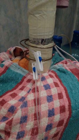

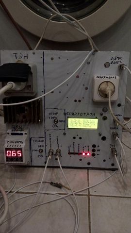

bigson Опубликовано 9 марта, 2017 Опубликовано 9 марта, 2017 Таки запустился... 8 марта пришлось не гнать а бонусы зарабатывать Заодно новый свой спиртотрон обкатаю... 2
КАЗЁНКЕ.net Опубликовано 9 марта, 2017 Опубликовано 9 марта, 2017 [member=bigson], Впечатляет! Пульт не отсюда случаем? Ты там осторожней! :sarcastic: 1
bigson Опубликовано 9 марта, 2017 Опубликовано 9 марта, 2017 Все нормально, смысл то как раз дождаться 89 в кубе и начать сивуху отбирать из нижнего НУО, а потом на 93 в кубе второй НУО открыть... оповещение настроил на 89 кубовой, потом на 93 настрою... Не проспать главное... 1
snab Опубликовано 10 марта, 2017 Опубликовано 10 марта, 2017 [member=bigson], Саша, попробуй в следующий раз не ждать 89 и сразу открыть, много не потеряешь, а вот интересных запахов словишь, точно. «Не стыдно чего-нибудь не знать, но стыдно не хотеть учиться»
alexeyT Опубликовано 10 марта, 2017 Опубликовано 10 марта, 2017 Братцы.... Вы все пытаетесь КАНОНЫ какие-то применить.... попробуйте в мозгу промоделировать стартовые процессы в РК, все и встанет на место. короче, открывать можно СРАЗУ после стабилизации. вот сколько отбирать - это действительно ВОПРОС. поначалу вверх попрут головы, за ними - ПГ (ВП), параллельно - ИП начнет ползти... СЦУКО! чего плохого в том, что с НУО ВП прихвАтите ?? ну, 50 мл АС минусом... что весьма спорно, потому как сверху их вывести - значительно сложнее и АС наверняка поболее в оборотку пустить придется. Просто потому, что под дефом максимальная концентрация спирта, и, сл-но, минимальный Крект ВП 2
bigson Опубликовано 10 марта, 2017 Опубликовано 10 марта, 2017 Сырца такого же сеть еще на разок, после выходных попробую сразу приоткрыть НУО, сравнить будет возможность... а АС действительно много не потеряю, подголовников вон не стесняемся брать конскую долю...

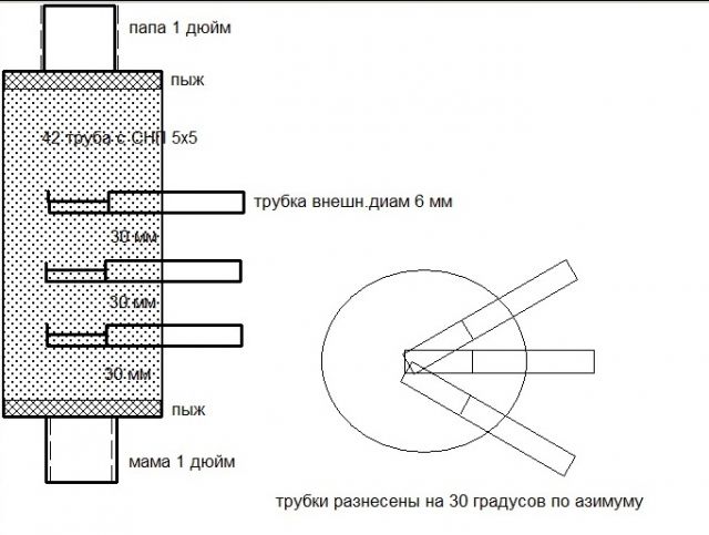

Crab12 Опубликовано 17 марта, 2017 Опубликовано 17 марта, 2017 (изменено) Вот такая схема работоспособна? Насадка 5х5, чтобы через трубки не высыпалась. Расстояние между трубками 30 мм. От нижней трубки до "пола" 40 мм с учетом пыжа. 3 трубки - чтобы одна заведомо в точку G попала. Ненужные - глушим силиконом. Трубки разнесены по азимуму, чтобы не перекрывали друг друга. Изменено 17 марта, 2017 пользователем Crab12
snab Опубликовано 17 марта, 2017 Опубликовано 17 марта, 2017 Ненужные - глушим силиконом они все могут оказаться нужными, имхо, зависит от условий «Не стыдно чего-нибудь не знать, но стыдно не хотеть учиться»
Crab12 Опубликовано 17 марта, 2017 Опубликовано 17 марта, 2017 Может придумаем совместно недорогой, технологичный и универсальный узел, чтобы Ильдар мог делать на заказ?
snab Опубликовано 17 марта, 2017 Опубликовано 17 марта, 2017 [b][member=Crab12][/b], Ильдар вроде и так делает.. А чего выдумывать то, всеж вроде разжевано? «Не стыдно чего-нибудь не знать, но стыдно не хотеть учиться»
Crab12 Опубликовано 17 марта, 2017 Опубликовано 17 марта, 2017 Ильдар делает УПО. Как мне вчера объяснили старшие товарищи, это не то. Разжевано-то, разжевано. Но, для производства, имхо, надо оптимальную конструкцию.
snab Опубликовано 17 марта, 2017 Опубликовано 17 марта, 2017 делает УПО Алексей. УПО и УНО- всего лишь методика. Полный отбор, или возврат. Есть ниже насадка или нет. Я сам тебе ссыль давал. Как только поймешь методу, поймешь и разницу. «Не стыдно чего-нибудь не знать, но стыдно не хотеть учиться»
Crab12 Опубликовано 17 марта, 2017 Опубликовано 17 марта, 2017 Разницу понимаю. Вроде. Спасибо. Не понимаю действия насадки снизу. Что она дает? Вот к примеру - есть 2 одинаковых по геометрии узла отбора. Один - с 4-я см нижней насадки, другой - без нее. В чем будет отличие в работе?
snab Опубликовано 17 марта, 2017 Опубликовано 17 марта, 2017 Не понимаю действия насадки снизу. Что она дает? Ректификацию делаешь? «Не стыдно чего-нибудь не знать, но стыдно не хотеть учиться»
Crab12 Опубликовано 17 марта, 2017 Опубликовано 17 марта, 2017 Да. Но, если можно, ответте, что даст 4 см СПН? Всего 4. Это одна ТТ, если не ошибаюсь. Как она повлияет на возврат? Может, все же геометрия главное? Это не стеб. Я действительно хочу понять.
