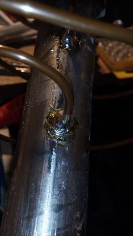

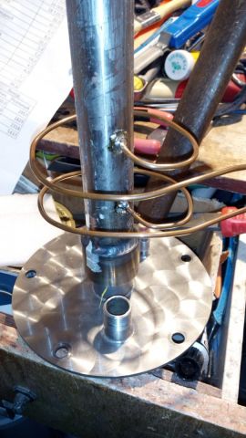

bigson Опубликовано 5 марта, 2017 Опубликовано 5 марта, 2017 Запилил сегодня на домашней "свистульке" (30 мм внутреннего диаметра) два нижних отбора из трубки 3 мм, завтра датчиками обвешу, утеплю, послезавтра попробую... Надеюсь ничто не изменит мои планы

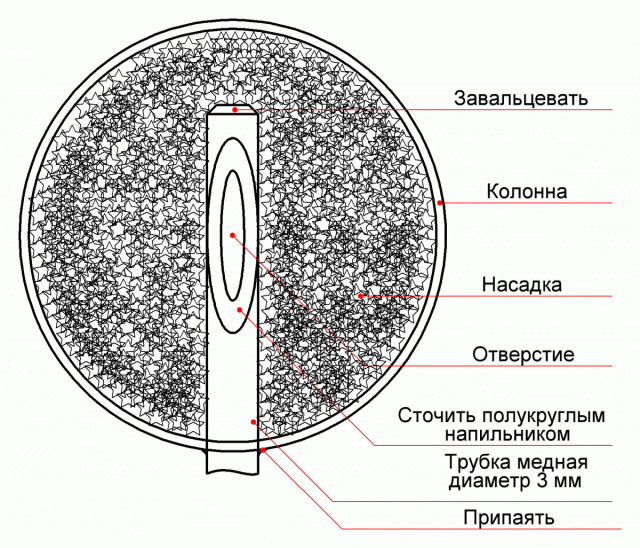

вагон-самогон Опубликовано 6 марта, 2017 Опубликовано 6 марта, 2017 Запилил сегодня на домашней "свистульке" (30 мм внутреннего диаметра) два нижних отбора из трубки 3 мм, завтра датчиками обвешу, утеплю, послезавтра попробую... Надеюсь ничто не изменит мои планы хоть схематично набросай на листке как отборы выполнены? интересно однако...
druid1965 Опубликовано 6 марта, 2017 Опубликовано 6 марта, 2017 С небольшими оговорками,-в РК лучше вставить нержовую трубочку .
RustM Опубликовано 6 марта, 2017 Опубликовано 6 марта, 2017 Пожалуйста... отверстие куда направлено? вверх или вниз?
olegmak3 Опубликовано 6 марта, 2017 Опубликовано 6 марта, 2017 Спиливается верхняя часть трубки. Получается типа ложечки,из которой и сливается наружу в покапельном режиме. И трубку можешь смело делать максимально возможной длины (до противоположенной стенки колонны) 2
bigson Опубликовано 6 марта, 2017 Опубликовано 6 марта, 2017 (изменено) Коллега уже все написал, паз вверху, именно ложечка для отбора жижи... длинная такая снаружи, чтоб охлаждать отбираемую жижу, иначе воняет очень жестко... на приемную емкость планирую поставить в ТСА шприц с активированным углем, иначе воняет даже через ТСА из приемника... Изменено 6 марта, 2017 пользователем bigson 1
druid1965 Опубликовано 6 марта, 2017 Опубликовано 6 марта, 2017 Жидкость с НО можно предлагать в МО ,как хим.оружие! Вонь до головокружения.
