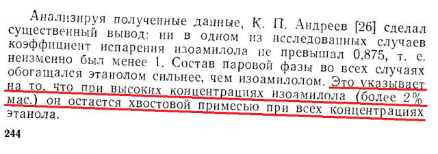

E15 Опубликовано 13 июля, 2016 Опубликовано 13 июля, 2016 (изменено) Валер если есть,что сказать- говори, все будут благодар,или это просто теория?Надо брать и проверять на практике. Благо конструктив узла позволяет сделать и по пару и по жиже. И да, у Стабникова на стр. 244-246 речь ведется о весьма высоких концентрациях изиков. При неприрывной ректификации такие концентрации вполне возможны. Но, на наших аппаратах да при кубовой рек. и отборе с УНО, есть большие сомнения, что такие наберутся. Вообще кто-нибудь сдавал на ГХ то, что идет с НО? Изменено 13 июля, 2016 пользователем E15

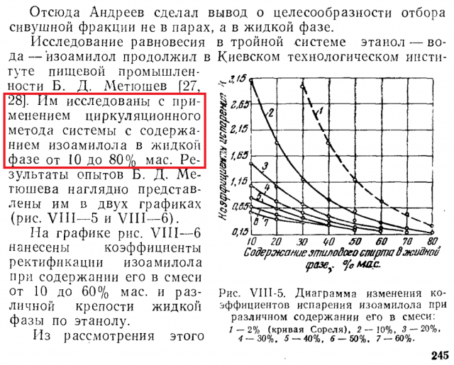

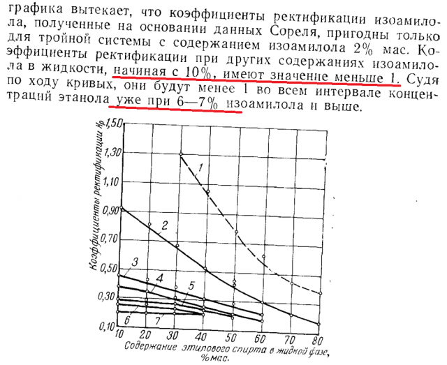

GrOV Опубликовано 13 июля, 2016 Опубликовано 13 июля, 2016 (изменено) Но у Стабникова по пару Стабников , стр.244 и далее.. на сколько паровой отбор уступает ,что нижний ,то и верхний Нет, вы заблуждаетесь... Если непрерывка - то СИВУШНЫЙ СПИРТ - отбирают выше тарелки питания - по жиже, а СИВУШНУЮ ФРАКЦИЮ - ниже тарелки питания - по пару... Цель - получение сивушного масла как Целевого продукта... В периодике - тарелка питания - нижний срез колонны (условно) Посему выше - будет только сивушный спирт(много спирта и мало сивушного масла) Поэтому - по жиже - целесообразней.. Меньше потерь спирта... А сивуху целенаправленно мы вроде не добываем... Изменено 13 июля, 2016 пользователем GrOV 1

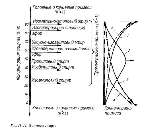

01vlad Опубликовано 14 июля, 2016 Опубликовано 14 июля, 2016 И это один из первых экспериментов с НО...Крепость - 95... Сейчас крепость около 75 и изиков думаю поболее.. Я пока на крепости в 90% остановился (НО 3,5-4 см от низа насадки), судя по картинке - при крепости в отборе 75%, мы пропускаем верхние промежуточные в колонну.

serafh Опубликовано 14 июля, 2016 Опубликовано 14 июля, 2016 (изменено) [member=01vlad], Поясни пжлста, какая связь между всеми промежуточными примесями и нижним отбором (НО) или речь идет только о нижних промежуточных примесях? На рисунке у тебя есть в том числе и верхние промежуточные примеси, как то: И если прочитать предпоследний абц на прикрепленном в посте рисунке, можно ли говорить о верхнем отборе? Изменено 14 июля, 2016 пользователем serafh Сообщение отражает мнение автора (imho)

01vlad Опубликовано 14 июля, 2016 Опубликовано 14 июля, 2016 [member=01vlad], Поясни пжлста, какая связь между всеми промежуточными примесями и нижним отбором (НО) или речь идет только о нижних промежуточных примесях? На рисунке у тебя есть и верхние промежуточные примеси, как то: И если прочитать предпоследний абц, можно ли говорить о верхнем отборе? Нифига не понял вопроса, на рисунке показана зона максимального накопления примесей (когда к рект=1), соответственно, если мы по жидкости или по пару будем отбирать примеси, при концентрации в этом месте спирта 75%, то часть верхних примесей не выведем. По поводу предпоследнего абзаца и верхнем отборе тоже не понял.
GrOV Опубликовано 14 июля, 2016 Опубликовано 14 июля, 2016 при концентрации в этом месте спирта 75%, то часть верхних примесей не выведем. При их наличии..Зависит от состава примесей в браге и сырце... Выкладывал ГХ сырца и эпюрата из сахарной - нет их там.. Какой смысл терять спирт при отборе несуществующих примесей? Для сырца, полученного из других видов браг, безусловно, надо учитывать..

01vlad Опубликовано 14 июля, 2016 Опубликовано 14 июля, 2016 При их наличии..Зависит от состава примесей в браге и сырце... Выкладывал ГХ сырца и эпюрата из сахарной - нет их там.. Какой смысл терять спирт при отборе несуществующих примесей? Для сырца, полученного из других видов браг, безусловно, надо учитывать.. Сколько мы потеряем того спирта? Опять же, эта картинка показывает пик концентраций, но надо же учитывать и то, что все промежуточные лезут и при более высокой концентрации спирта, хоть и не в таком объеме.
