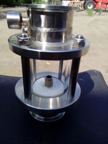

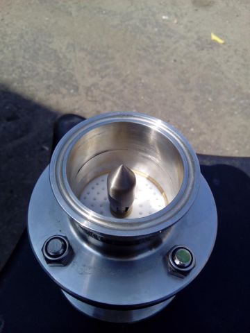

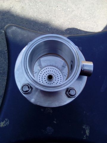

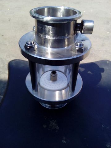

E15 Опубликовано 13 июля, 2016 Опубликовано 13 июля, 2016 (изменено) Вдохновленный этой темой, таки решился замутить НО. Отбор с первой физической тарелки по пару, короче, все как в букваре. Диоптр 50-го диаметра, в тарелке 75 отверстий диаметром 2 мм. Слив диаметром 8 мм с гидрозатвором. Переживаю только за то, что тарелка может захлебнуться в процессе, ибо свободный просвет всего 12%. Буду посмотреть - можно ли с помощью такого НО не ловить пресловутую точку G? Изменено 13 июля, 2016 пользователем E15
ванечка Опубликовано 13 июля, 2016 Опубликовано 13 июля, 2016 что тарелка может захлебнуться в процессе если только в самом начале, мощностью отрегулируешь.ближе к истощению куба на нижней флегмы меньше становится.
