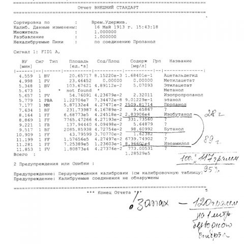

GrOV Опубликовано 22 июня, 2016 Опубликовано 22 июня, 2016 (изменено) Там от концентрации изоамилола от 2%, мне кажется, что стока я с сахарной бражки не сконцентрирую Посмотри...Это почти 12% из самогона(сахарного) на уровне 4,5 (опечатка) - 9,0 см насадки... Продублирую - не все туда ходят... И это один из первых экспериментов с НО...Крепость - 95... Сейчас крепость около 75 и изиков думаю поболее.. Изменено 22 июня, 2016 пользователем GrOV

01vlad Опубликовано 22 июня, 2016 Опубликовано 22 июня, 2016 (изменено) Посмотри...Это почти 12% из самогона(сахарного) на уровне 4,5 (опечатка) - 9,0 см насадки... Продублирую - не все туда ходят... hvosti.jpg И это один из первых экспериментов с НО...Крепость - 95... Сейчас крепость около 75 и изиков думаю поболее.. Это я читал, не нашел сколько было переработано СС, что такая концентрация примесей получилась и 75% это мне ближе к 3 -3,5 см отбор настраивать, если на 5 см у меня 90-88%? [member=01vlad], твое право, верить/нет все ГХ Петровича показывают ОТ 0.6% сивухи в браге Может и так, у меня если сс с большим количеством примесей (из разного варенья приносили) , стартстоп по 20 см снизу, уже при 89-90 срабатывает. Я так понимаю, они (примеси) начинают кучковаться, менять К рект. всех распихивать и лезть повыше. Изменено 22 июня, 2016 пользователем 01vlad
GrOV Опубликовано 22 июня, 2016 Опубликовано 22 июня, 2016 не нашел сколько было переработано СС, Это не влияет - концентрация хвоста - не меняется.. Меняется количество отобранного хвоста..

01vlad Опубликовано 22 июня, 2016 Опубликовано 22 июня, 2016 (изменено) Это не влияет - концентрация хвоста - не меняется.. Меняется количество отобранного хвоста.. Еще не понятно - где они в результатах анализа столько грамм насчитали, если они пишут, что изобутанола - 2,8 мг\л, и шариковой ручкой дописывают 28 г, изоамилола 8,97 мг\л - 89 г , но почему то возле пропанола 2509 мг\л не дописали 25090 г, или я чего не правильно понял? Изменено 22 июня, 2016 пользователем 01vlad
GrOV Опубликовано 22 июня, 2016 Опубликовано 22 июня, 2016 должно автоматом влечь падение концентрации на первых ТТ Не стОит снимать пенки с дерьма.. Эти можно пренебречь, учитывая Ки в кубе и Кр в колонне.. альфа(К укр.)=N(кол-во ТТ)*Кр*(R(фч)+1).. или я чего не правильно понял?
