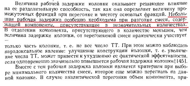

ВОблин Опубликовано 21 июня, 2016 Опубликовано 21 июня, 2016 (изменено) Коллеги, это я все к чему Владлен , температура в 20 см насадочной части не должна переваливать 77.7* никогда.(конечно возможны отклонения датчика но тем не менее... стремись к тому, чтобы внизу колонны была минимально возможная температура( "дельта Крокодила")) режимы не хорошие. не стремись к мелкой насадке и слишком длинным трубам. Изменено 21 июня, 2016 пользователем ВОблин 1

01vlad Опубликовано 22 июня, 2016 Опубликовано 22 июня, 2016 Щас нормально, а перед этим что то страшное выложил... А, или это ты просто залеты описываешь?Насадка какая в колонне, 3.0? Пугаете вы меня сударь. Там в конце три залета было. Насадка 2,9х2,2х0,2 не травил, что бы задержка в колонне поменьше была, для лучшего разделения. Мне все таки интересно, при оптимально выбранной высоте нижнего узла отбора, можно же добиться начало выведения примесей одновременно с отбором голов или все таки подстраивать НО под отбор подголовников-тела?
ВОблин Опубликовано 22 июня, 2016 Опубликовано 22 июня, 2016 [b][member=01vlad][/b], http://forum.grainwine.info/uploads/monthly_06_2016/post-2900-0-61431500-1466574282.jpg об этом я тебе и говорю... можно же добиться начало выведения примесей одновременно с отбором голов или все таки подстраивать НО под отбор подголовников-тела? а вот здесь вопроса не понял... что ты называешь НО?

01vlad Опубликовано 22 июня, 2016 Опубликовано 22 июня, 2016 не стремись к мелкой насадке и слишком длинным трубам. [member=01vlad], http://forum.grainwine.info/uploads/monthly_06_2016/post-2900-0-61431500-1466574282.jpg об этом я тебе и говорю... Ну мы же можем попробовать сделать ход конем, головы и какую то часть подголовников отобрать на заниженной мощности, что бы величина задержки была минимальной, а потом уже выходить на рабочий режим?

ВОблин Опубликовано 22 июня, 2016 Опубликовано 22 июня, 2016 заниженной мощности для насадочных колонн минимально заниженная мощность и есть рабочая...
01vlad Опубликовано 22 июня, 2016 Опубликовано 22 июня, 2016 (изменено) Можешь сам этот вопрос решить. Попробуй отбирать с НО в разное время ; при отборе 1 ) голов 2 ) подголовников 3) тела и... при разной Т. куба. Ориентируйся на запах. Заметил ( как и в учебниках ) что более концентрированные фракции идут после 90*С в кубе. До этой Т. они сидят в кубе и из УНО сначала идет с запахом самогона, дюшеса и только потом " изики ". Пару раз прогнал с отбором их УНО при разных Т. куба, понял что отбор раньше времени начинать не стоит. Концентрация мала. Теперь клапан УНО открывается при 89*С и до конца ректификации идёт отбор . А какая высота узла НО? для насадочных колонн минимально заниженная мощность и есть рабочая... Ну почему же, можно же скорость пара уменьшить и до 0,5-1,5 м\с. Изменено 22 июня, 2016 пользователем 01vlad
