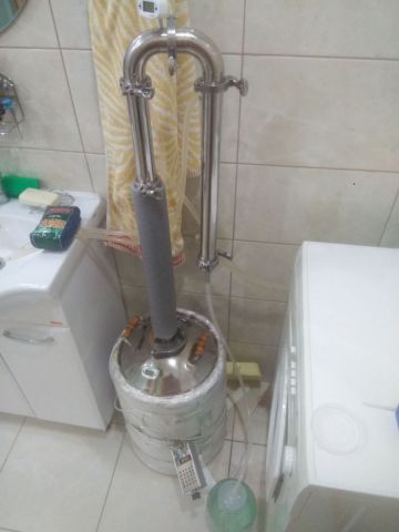

Доктор_Ли 0 Опубликовано: 18 сентября 2022 Здравствуйте, господа самогонщики! Я новичок и мне нужна консультация профессионала. Перегонял сахарный сырец. Куб с нагревом гибкой греющей лентой, китайский плавный регулятор мощности нагрева, царга с сеткой панченкова, крепость 30 град., куб заполнен на 3/4. Шло все нормально, головы отделил, потихоньку начал капать тело, скорость нормальная, темп. в кубе 85, на верхнем градуснике под 70. Вдруг сильный хлопок, шипение и облако спиртового пара. Я быстро отключил розетку, думал сработал клапан давления, но нет, из носика связи с атмосферой вверх фигачила струя пара. Ну постепенно все стихло, отдышался, поматерился, перекрестился. Ничего не понял. Раньше пару раз перегонял сырец, было все нормально. С перегонкой браги потстилом вообще проблем нет. Сырец без добавок, закупорить канал нечем, куб герметичный, клапан давления стоит, капало нормально. Разобрал все колена, всё нормально, проходимо, царга с сеткой продувается легко. На следующий день собрал аппарат, всё продул, всё чисто. Примерно на той же стадии перегона случилось то же самое, но теперь постарался разглядеть повнимательнее: куб закачался, дно выгнулось (т.е. давление мгновенно подскочило, но клапан почему-то не сработал), с носика вырвало шланг, через который капал сэм и из этого носика и носика связи с атмосферой снова ударил кипящий пар с брызгами. Вот на термометр в кубе не догадался посмотреть, подскочила ли температура в этот момент, но по-моему нет. Посему вопрос: что это за хрень? Взрывное кипение? Регулятор мощности глючит и на секунды делает полный нагрев (мощность нагревателя 3.5 кВт, гнал примерно на 1 кВт)? Что-то третий раз запускать стремно, пожить еще хочется) Спасибо за ваши мнения! Цитата Поделиться сообщением Ссылка на сообщение Поделиться на других сайтах

Григорий Борисыч 38 Опубликовано: 19 сентября 2022 Ещё вопрос. На фото аппарат так настроен на ректификацию? Цитата Поделиться сообщением Ссылка на сообщение Поделиться на других сайтах
Pepel_zbei 401 Опубликовано: 19 сентября 2022 (изменено) @Доктор_Ли как организован подвод воды к холодильнику? 5 часов назад, okun сказал: Врезай ТЭН, посмотри какой у него куб 8 часов назад, Доктор_Ли сказал: клапан давления, а ты его проверял на работоспособность? 8 часов назад, Доктор_Ли сказал: китайский плавный регулятор мощности нагрева, это ваще волк в овечьей шкуре шланг в приёмной емкости касается продукта или в воздухе? крышка на банке...всё герметично.. для чего так то не пойму Изменено 19 сентября 2022 пользователем Pepel_zbei предложения переставил Цитата Поделиться сообщением Ссылка на сообщение Поделиться на других сайтах
Pepel_zbei 401 Опубликовано: 19 сентября 2022 (изменено) ТСА есть ? Изменено 19 сентября 2022 пользователем Pepel_zbei Цитата Поделиться сообщением Ссылка на сообщение Поделиться на других сайтах
Григорий Борисыч 38 Опубликовано: 19 сентября 2022 @Pepel_zbeiтса там есть, плохо видно, сбрку трубочка вверх торчит. Не пойму, как на этом аппарате ректификацию можно проводить. Это перевёртышь, должен быть ещё у.о. и носом вверх его поворачивать нужно, как положительную клюшку при ректе.. Цитата Поделиться сообщением Ссылка на сообщение Поделиться на других сайтах

Доктор_Ли 0 Опубликовано: 19 сентября 2022 Всем спасибо! Аппарат - бражная колонна, пробег 5 перегонов, все было норм. Тса есть. Регулятор мощности проверен контр. лампой. Шланг в банку не герметично. Сетка панченкова не плотно. Клапан заменю, согласен. Почитав разные мнения, пришел к выводу, что было взрывное кипение. Цитата Поделиться сообщением Ссылка на сообщение Поделиться на других сайтах
