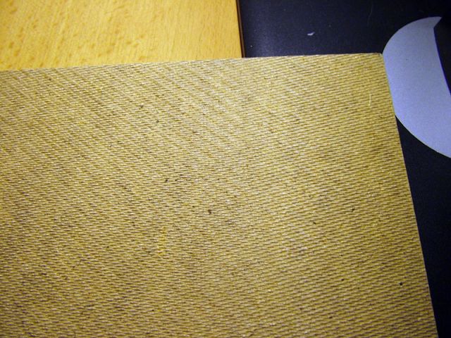

makh Опубликовано 24 марта, 2016 Опубликовано 24 марта, 2016 Слуш, я ни на одном языке не знаю как эта фигня называется. На всякого рода корпусной мебели задняя стенка из нее сделана как правило. Прессованная плита из чего-то вроде пыли или мелких опилок.
kiliwin Опубликовано 24 марта, 2016 Автор Опубликовано 24 марта, 2016 На всякого рода корпусной мебели задняя стенка из нее сделана как правило это у вас наверно - у нас на заднюю стенку мебели идет ДВП, от МДФ отличается меньшей плотностью оборудование самогонщика и пивовара силикон и утеплитель
makh Опубликовано 24 марта, 2016 Опубликовано 24 марта, 2016 ДВП -- оно, да. Вот такая текстура со второй стороны:
