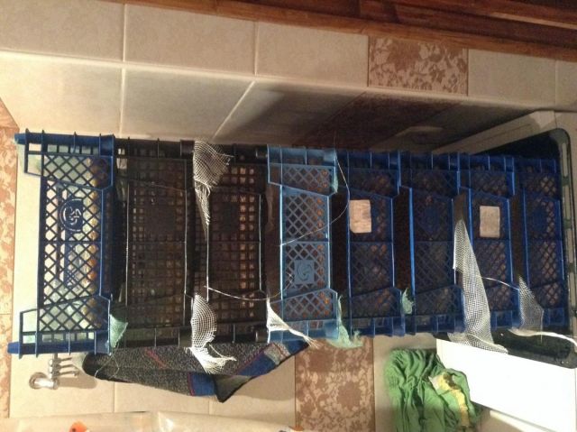

У меня производство солода идёт круглый год.Прорашиваю в авнной комнате.За один раз 15кг пшенички.
